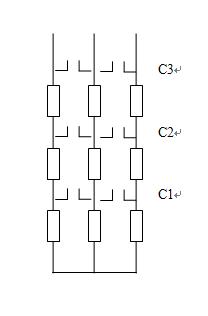

52楼
引用 想想看 的回复内容:
184.凸轮控制器是逐相切除电阻的,例如先切A相、再切B相……而不象接触器那样是三相同时切除的,因此对电机转子而言外接电阻是不对称的。
1、绕线式异步电机转子串联电阻启动,串联电阻都是三相对称的,切换时也要保持三相对称;
2、所以,不论是接触器控制,还是凸轮控制器控制,都必须是三相对称的;

53楼
引用 刘志斌 的回复内容:1、绕线式异步电机转子串联电阻启动,串联电阻都是三相对称的,切换时也要保持三相对称;2、所以,不论是接触器控制,还是凸轮控制器控制,都必须是三相对称的;
刘老师是否见过凸轮控制器?或者你去找任何一种凸轮控制器控制绕线电机的原理图看下,等待你的高见。

56楼
引用 想想看 的回复内容:
……刘老师是否见过凸轮控制器?或者你去找任何一种凸轮控制器控制绕线电机的原理图看下,等待你的高见。
1、三相绕线电机转子电路串联电阻,要求三相电阻R对称,切换时也是要保证对称逐级切换,如图;
2、切换的触点C1、C2、C3,可以是接触器的,也可以是凸轮控制器的;
刘志斌

57楼
3、用什么开关电器,都不可能是逐相切换!

58楼
引用 刘志斌 的回复内容: 引用 想想看 的回复内容:……刘老师是否见过凸轮控制器?或者你去找任何一种凸轮控制器控制绕线电机的原理图看下,等待你的高见。1、三相绕线电机转子电路串联电阻,要求三相电阻R对称,切换时也是要保证对称逐级切换,如图;2、切换的触点C1、C2、C3,可以是接触器的,也可以是凸轮控制器的;
如图是绕线异步电机平常用法电阻对称。请见龙门行车原理图凸轮控制器连接用法,30T主钩接触器调速回路都是不对称的。逐级切换但不对称起重机特殊用法。

60楼
引用 欣欣向荣 _1 的回复内容:
……如图是绕线异步电机平常用法电阻对称。请见龙门行车原理图凸轮控制器连接用法,30T主钩接触器调速回路都是不对称的。逐级切换但不对称起重机特殊用法。
那是为了减少转子电阻段数及控制转子电阻的触点数,采用凸轮控制器控制绕线型电动机时,转子串接不对称电阻。
