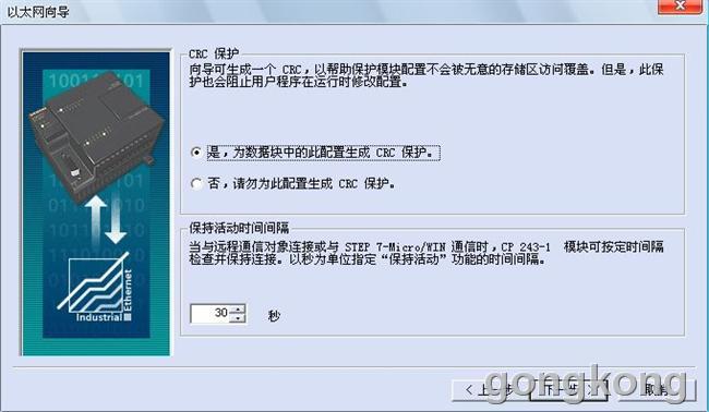

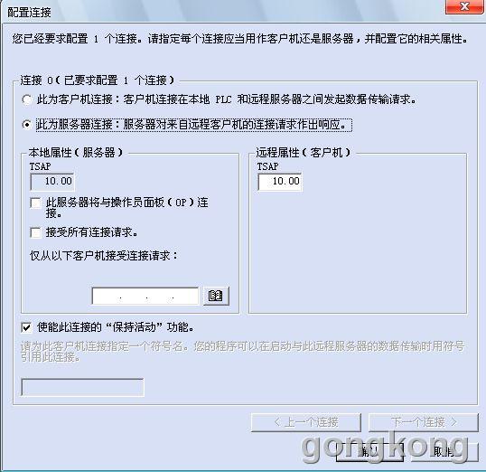

用两个西门子200做以太网网络,在软件中配置以太网向导的时候没有配置连接那一项(就是选择是客户端还是服务器的那一个对话框),从上一对话框点击下一步后直接就到CRC校验对话框了,没法改成客户端与服务器选项,我用的版本是V4.0.6.35SP6的,请问这是什么原因?

需要CP243-1模块。

楼主可以看看下面截图:

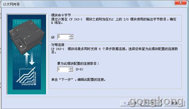

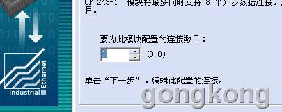

银光人生—华
  • 帖子:5帖 | 13597回
  • 历史总积分:52877
  • 注册:2007年11月23日
发表于:2012-12-05 08:40:30
银光人生—华
  • 帖子:5帖 | 13597回
  • 历史总积分:52877
  • 注册:2007年11月23日
发表于:2012-12-05 08:40:47
4楼
银光人生—华
  • 帖子:5帖 | 13597回
  • 历史总积分:52877
  • 注册:2007年11月23日
发表于:2012-12-05 08:41:28
5楼
楼主注意一下这边配置连接了吗?
