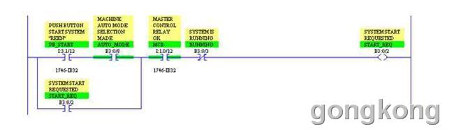

            主控位定义:
            启动请求(START_REQ):在操作员按下必需的周期启动按钮(PB_START)后这个位闭合,在运行位(RUNNING)闭合后,这个位打开。
            典型梯形图:

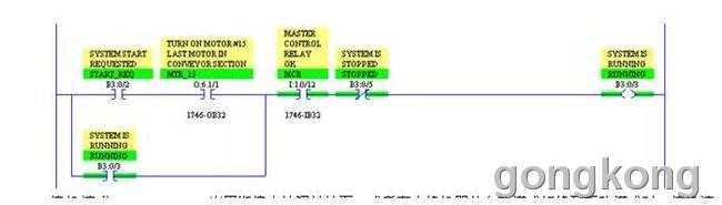

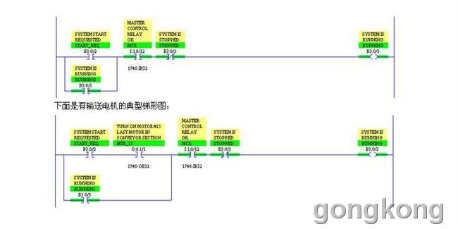

            运行(RUNNING):在启动请求发生之后,这个位闭合,通常在输送系统中最后一个电机启动以后。如果你没有输送电机这个梯级会直接闭合。如果你有输送电机或者在系统进入自动循环运行之前你可能要对其它的一些过程做预启动,那么插入最后一个电机的触点或预启动的条件在START_REQ和MCR指令之间,那么必须最后一台电机启动或预启动条件满足以后,运行位(RUNNING)才会闭合。这个运行位用在每一个顺序中来允许顺序启动。
            下面是没有输送电机的典型梯形图:
             下面是有输送电机的典型梯形图:

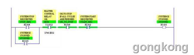

              停机(STOPPED):当同意停机位(OK_TO_STOP)被触发后这个位闭合,这个梯级触发后,上面的运行位被停止。
            典型梯形图:

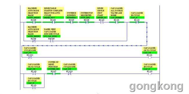

            那么现在你对主控位有了一个基本的理解了,你可以用主控位来控制一个顺序逻辑的启停。在每一个顺序逻辑或机器上的自动控制站中,我调用了一些其它的子位:OK,INCYCLE和DONE,当所有的条件都满足后,就可以启动顺序逻辑,一旦顺序逻辑启动以后,就进入INCYCLE状态,然后完成一系列编程要求完成的动作。当站点返回到原位置的时候,那么完成位就是DONE。一旦完成位到来,那么INCYCLE位就断开,我们准备启动另外一个周期。下面的梯形图中你将注意到,主控位RUNNING对于启动过程来说是必需的,而且机器不能处在停机请求STOP
            REQUEST状态。
            典型顺序逻辑梯形图:
