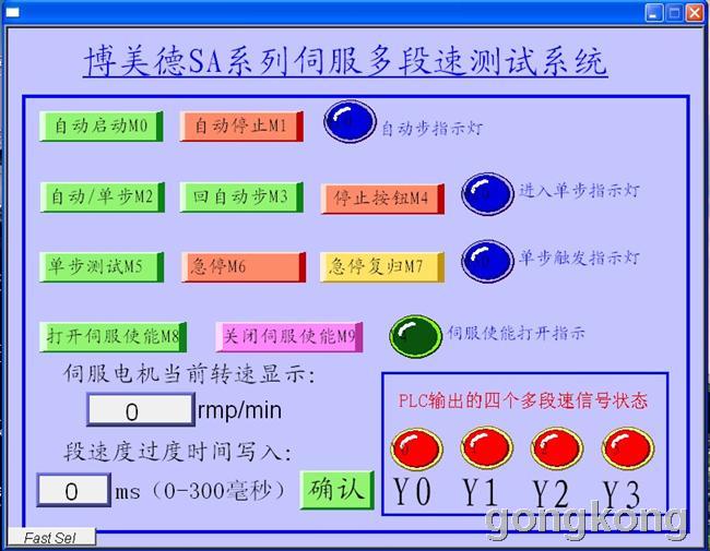

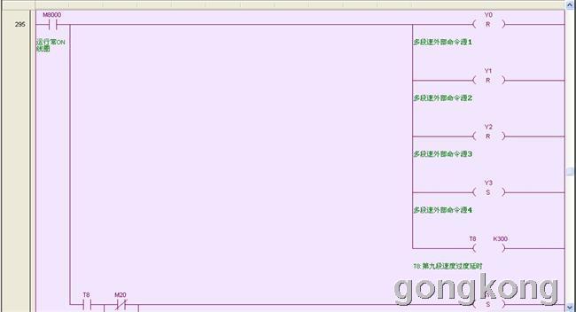

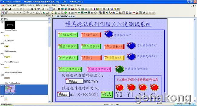

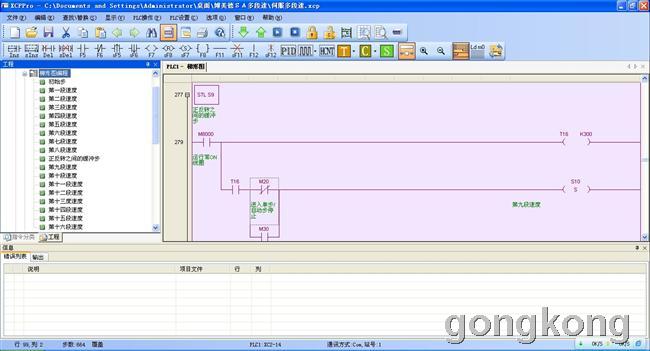

这是前段时间公司说要用深圳博美德S系列伺服代替台达的AB系列的。
供应商那边拿了一套博美德过来试用。
我就简单的做了一个博美德SA系列伺服+信捷XC2-14RT,多段速测试实验!
如下:
01
02
03
04
05
说实话,博美德的伺服调试软件真的不怎么嘀···
