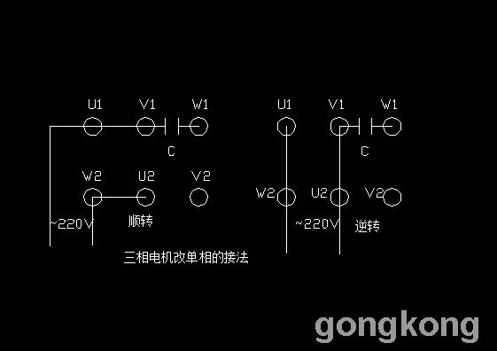

发表于:2012-10-19 20:46:32
希望对大家有帮助!不对的地方希望大家能指点一下!
不懂浪子
  • 帖子:1帖 | 445回
  • 历史总积分:1168
  • 注册:2006年4月13日
发表于:2012-10-20 09:25:36
错的,这是单相电动机的接线图。

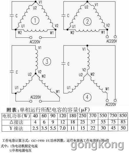

发表于:2012-10-20 23:18:07
不清楚的同学看看这张应该就明白了的说!
首先要2个电容——  一个是启动电容,一个是运行电容。

回复内容:
对:不懂浪子关于错的,这是单相电动机的接线图。内容的回复:
是三相改单相的接法!有问题吗?说说看!
