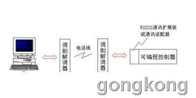

对象:
① 两台实达灵犀外置式MODEM
② FX2N PLC + FX2N-232-BD
③ 个人电脑
④ 电话线(公司内线)
系统示意图如下:
具体步骤:
首先通过Windows自带的“超级终端”(在9600bps下)对PLC端(被叫端)的MODEM进行设置。所使用的AT指令为:ATE0S0=2Q1&D0\N2&K0&W0。
然后通过编程软件进行拨号连接,当线路连通以后就可以使用程序读写和监控等功能进行PLC的远程维护。

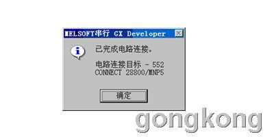

4.点击“连接”将会与远程站点连接,当建立起连接后会出现以下对话框。
5.点击“确定”后会出现“通信目标指定”对话框。设定好以后点击“确认”。

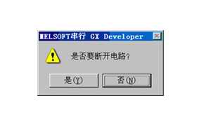

7.如果想断开连接,选择“工具”/“电话功能设定/经调制解调器的连接”/“线路切断”。
8.此时会出现以下对话框。
点击“是”将断开连接。
