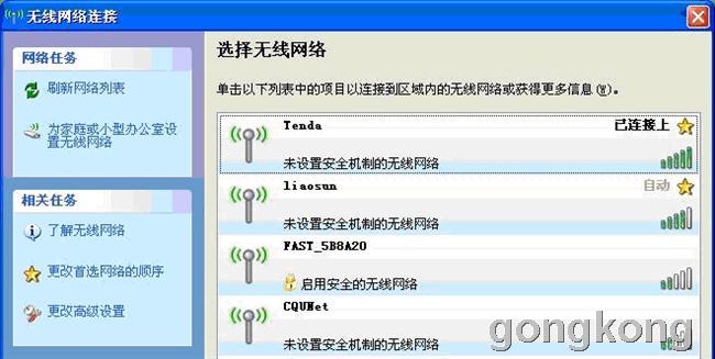

用鼠标右键点击Windows下面工具栏上的无线以太网接口的图标,执行出现的快捷菜单中的查看可用的无线网络命令。点击打开的无线网络连接左边的刷新网络列表(见下图),双击右边窗口的无线网络列表中的“Tenda”,该网络的右边出现已连接上,表示计算机已经与S7-1200建立起了连接。这样就可以通过无线以太网实现对PLC的下载和监控等操作了。
图中的网络“liaosun”是连接互联网的家用无线路由器。双击它以后,它的状态变为已连接上。将无线网卡的IP地址改为自动获取,可以用笔记本电脑的无线网卡上互联网。将无线路由器连接到有线互联网上,iPad可以通过无线路由器上网。
