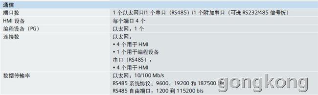

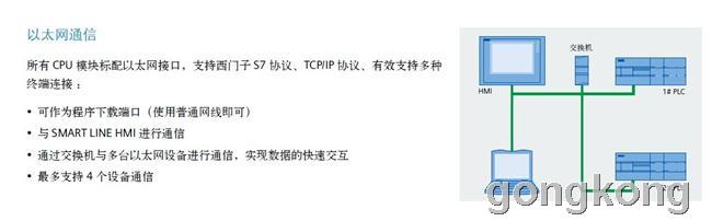

貌似目前只能用来作为编程口。
但看了资料介绍,后续应该比较强大。

使用普通网线下载程序,岂不是剩了编程电缆吗?是模块还是集成的啊?

是省了编程电缆,经济减少了

比起电缆方便了很多、、
