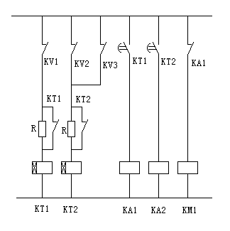

6楼
看看这个用什么软件画的? 不用! 而且很快,这个图5分钟就画完了。
