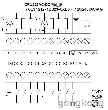

我想问问工控的高手们。我今天做电箱要用一个西门子PLC-S7-200CPU222。拿出来安装好接线时才发现。他的输出是AO×6 RELAY.2A
不知道什么意思。这个PLC电源是220AC  输入是24VDC  就是输出搞不懂了。求解。。。。。。。

这是8入,6出,电源输入220v,输入信号24v,继电器类型输出。

电源220v    输出是继电器   dc24v

来张接线图供楼主参考一下

AO×6 RELAY.2A   意味着:6路继电器输出,输出触点2A的额定电流。
