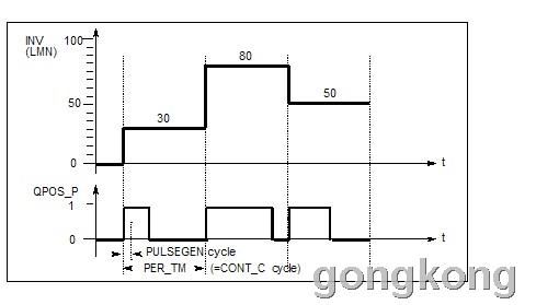

   咱也不会用这个块,查资料:SFB 43/FB 43 "PULSEGEN"生成脉冲
PULSEGEN功能通过脉宽调制将输入变量INV (= PID控制器的操作值)转换为具有恒定周期的脉冲列,从而与输入变量的更新周期及必须在PER_TM中分配的周期相应。
每周期脉冲宽度与输入变量成比例。分配给PER_TM的周期与SFB/FB "PULSEGEN"的处理周期不完全相同。PER_TM周期由若干个SFB/FB "PULSEGEN"处理周期组成,因此可以将每个PER_TM周期SFB/FB "PULSEGEN"调用的数量作为脉宽调制精度的衡量标准。
脉宽调制
输入变量为30%、每个PER_TM有10个SFB/FB "PULSEGEN"调用的含义如下:
?前三次SFB/FB "PULSEGEN"调用(10次调用的30%)在QPOS输出为"一"
?后七次SFB/FB "PULSEGEN"调用(10次调用的70%)在QPOS输出为"零"

操作值的精度
"采样比率"为1:10 (CONT_C调用与PULSEGEN调用之比)时,此实例中的操作值精度将限制在10%,换言之,设置的输入值INV只能在QPOS输出通过以10%为步长的脉冲宽度进行模拟。
精度随每个CONT_C调用的SFB/FB "PULSEGEN"调用数的增加而增加。
例如,如果调用PULSEGEN的频率是调用CONT_C频率的100倍,则获得的操作值范围的精度为1%。
注意调用频率必须由用户进行设置。

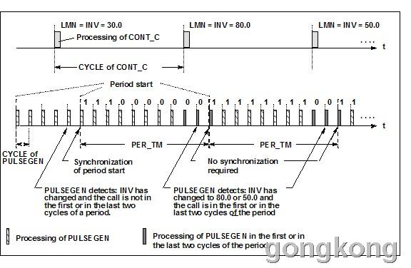

自动同步
可以将脉冲输出与更新输入变量INV (例如,CONT_C)的块同步。这样可以确保输入变量更新的输出速度尽可能达到脉冲速度。
脉冲发生器以与PER_TM周期相应的间隔判断输入值INV,并将该值转换为相应长度的脉冲信号。
不过,由于INV通常是在较慢的周期性中断级别计算,脉冲发生器应在更新INV后尽快开始将离散值转换为脉冲信号。
为此,该块可以执行下列步骤来同步周期的开始:
如果INV发生变化且块调用不是发生在时期的前两个或后两个调用周期,则执行同步。将重新计算脉冲宽度,并在下一周期与新时期一起输出。
可以在"SYN_ON"输入禁用自动同步
(= FALSE)。
注意随着新的周期的开始,将在同步后于脉冲信号中近似精确地模拟INV的原值(即LMN值)。
