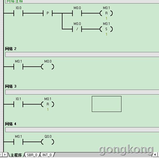

大家在实际工作中会不会遇到这种情况:接触器通过热继控制电机,接触器的按钮信号输入到plc里了。但是当热继动作后,电机停止,但是PLC的输入信号并没有复位,所以当把热继复位后,电机就马上启动了,这个过程中并没有按下启动按钮,但是我想等即使热继复位了,要按下启动按钮,电机才能启动,看看大家有没有简单的编程方法。下面是我编的,I0.0是一键起停信号,I0.1是热继信号,Q0.0是接触器线圈,大家帮忙看看,这段程序有问题吗?能实现热继动作后,电机停止,然后手机复位热继,再按下一键起停的按钮才让电机启动吗? 还有,这里面M0.0的线圈和复位M0.0线圈的指令一起用有语法错误吗?

这个是我编的程序。

楼主 刚毕业的吧,  这个问题 很简单, 在PLC 启动的回路里面 加入 热继电器 动作信号,是的 PLC的输出也切断 即可。
稍加思考 便 得到 解决方法。

把热继的辅助信号串到控制回路就好了

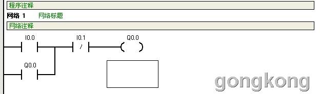

  其实楼主的电机启动按钮要搞成按下信号时自锁启动电机,当热继动作串联在自锁信号中后,这个 I0.1 的信号时断开自锁电机停下,再次有信号因  Q 0.0 的自锁断开而不会再次自己吸合启动线圈工作 !

难道这样不能实现??
