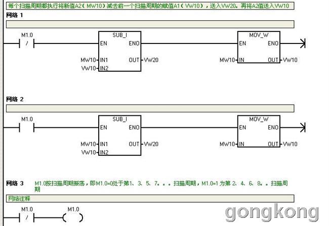

我想用S7-200做一个小程序:在第一个扫描周期赋值A1给vw10,在第二个扫描周期赋一个新值A2,要求求出(A2-A1),存储在vw20中。依次类推,每个扫描周期做同样的运算。

把寄存器值减当前值。
把当前值保存到寄存器。
就这样两句程序。

出个梯形图供参考:

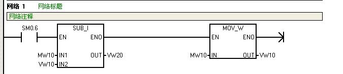

好像有特殊继电器可以使用   隔周期为1的特殊继电器

特殊继电器就是SM0.6
SM0.6  该位为扫描时钟,本次扫描时置 ,下次扫描时置 。

6楼说的对,可直接用SM0.6,见下程序:
