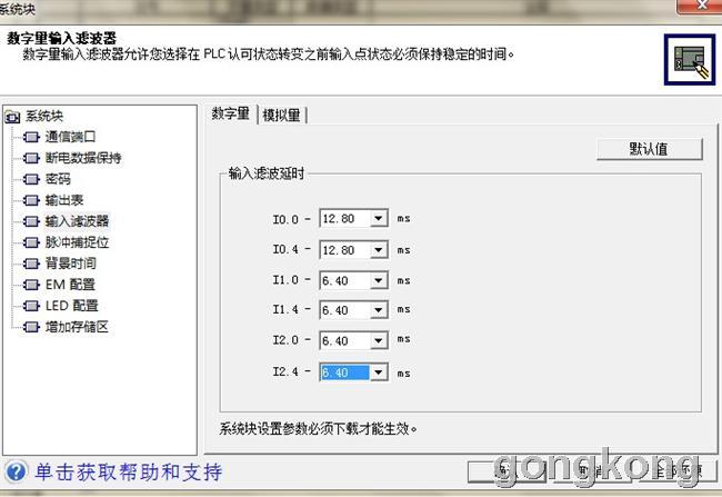

怕误动作?设输入滤波就行了,出入持续12.8ms以上才认为有动作,不需要自己做定时器判断

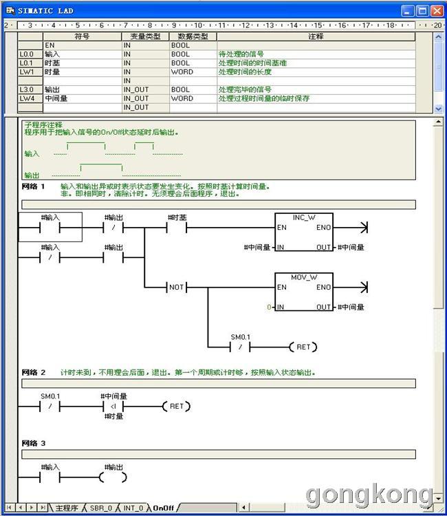

这属于同一功能多次使用的情况,最适合是用带参数调用子程序完成。
给你一个库程序,根据上面的一点点提示线索自己试着用,可以多次调用,仅受程序空间V空间限制。
