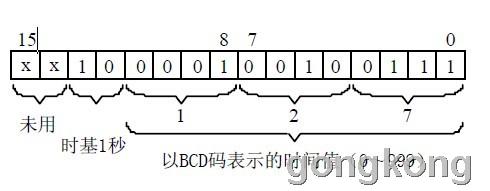

S7中定时时间由时基和定时值两部分组成,定时时间等于时基与定时值的乘积。当定时器运行时,定时值不断减1,直至减到0,减到0表示定时时间到。定时时间到后会引起定时器触点的动作。
从下表中可以看出:时基小定时分辨率高,但定时时间范围窄;时基大分辨率低,但定时范围宽。
二进制时基
分辨率
10 s
00
0.01 s
10ms9s_990ms
100ms
0l
0.1 s
100ms1m_39s_900ms
1 s
10
1s
1s16m_39s
10 s
11
10 s
10s2h_46m_30s
当定时器启动时,累加器1低字的内容被当作定时时间装入定时字中。这一过程是由操作系统控制自动完成的,用户只需给累加器l装入不同的数值,即可设置需要的定时时间。
推荐采用下述直观的句法:
L    W#16# txyz
其中:txyz均为十进制数;
          t=时基,取值0,1,2,3,分别表示时基为:10ms100ms1s10s
xyz=定时值,取值范围:1999
    也可直接使用S5中的时间表示法装入定时数值,例如:
L    S5T# aH_bbM_ccS_dddMS
其中:a=小时,bb=分钟,cc=秒,ddd=毫秒.
范围:1MS2H_46M_30S;此时,时基是自动选择的,原则是:根据定时时间选择能满足定时范围要求的最小时基。

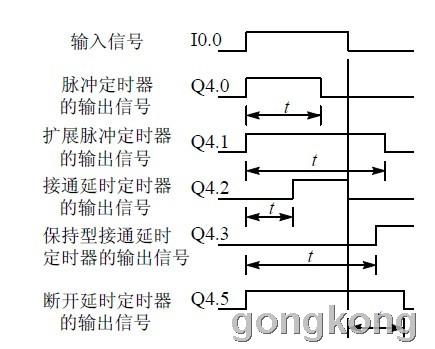

S7300提供了多种形式的定时器:脉冲定时器(SP)、扩展定时器(SE)、接通延时定时器(SD)、带保持的接通延时定时器(SS)和断电延时定时器(SF)
下图给出了各种定时器的工作状态。
