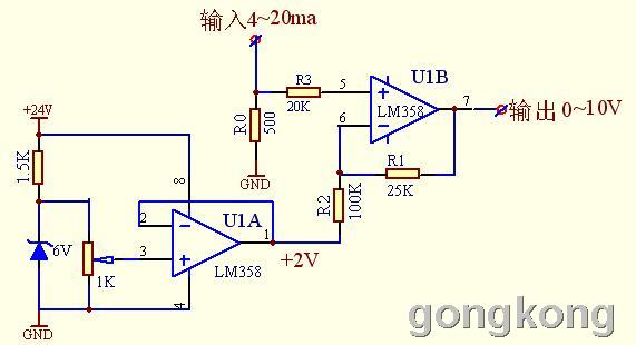

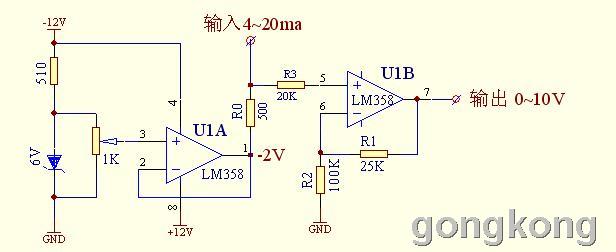

   1、一般电压模拟量输入为:0~10V,如配置EM235,如设置电压输入,其输入要求为0~10V,而不是2~10V。
   2、在传感器的输出端并一个500欧姆的电阻,可把4-20mA变成2-10V,但0~2V范围的信号输入没有了。最好再将2-10V电压变换为0~10V。下面的电路就是将4~20ma直接转换为0~10V的电路,供你参考。

引用 wyb2866255---王者之师 的回复内容:   1、一般电压模拟量输入为:0~10V,如配置EM235,如设置电压输入,其输入要求为0~10V,而不是2~10V。   2、在传感器的输出端并一个500欧姆的电阻,可把4-20mA变成2-10V,但0~2V范围的信号输入没有了。最好再将2-10V电压变换为0~10V。下面的电路就是将4~20ma直接转换为0~10V的电路,供你参考。
你这是转换了,可是又多了一个问题。。。±12V电源。。。。。面多了加水,水多了加面。。。。呵呵呵。。

 既然8楼嫌外加±12V麻烦,就去掉外电源,只用PLC的24V,见下图:

引用 wyb2866255---王者之师 的回复内容: 既然8楼嫌外加±12V麻烦,就去掉外电源,只用PLC的24V,见下图:
这样比较好!!一般工业场合,很少正负电源的。。最好标准单电源解决。。你这个可以做成隔离器单卖。。。我在市场看到有隔离器用壳子卖,我都有制作这个的想法。。。。呵呵呵。。。。。可赚钱的事情太多了。。。
