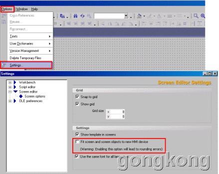

      从 WinCC flexible 2008 SP2 开始 WinCC flexible Runtime 项目支持在宽平模式下运行。如果你想把 4:3的项目转换为宽屏的项目,建议禁用“按新的 HMI 设备调整画面和画面对象大小”设置。
      在 WinCC flexible 中默认情况下该设置处于使能状态,这意味着当把系统改为宽屏模式后,所有的画面对象都会被拉伸并且失去原有的形状。
用法说明
通过下表所列的步骤禁用“按新的 HMI 设备调整画面和画面对象大小”设置。
1 打开 WinCC flexible 项目。
2 通过“画面编辑器>画面选项>设置”打开设置对话框,然后禁用“按新的 HMI 设备调整画面和画面对象大小”选项。
3 现在就可以改变设备的屏幕分辨率了。
