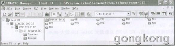

    软件安装完成后,S7-PLCSIM将自动嵌入STEP7编程中,同时,在SIMATIC管理器(SIMATICManager)的窗口工具栏显示上,“仿真打开/关闭(Simulate ON/OFF)”按钮(图下图中鼠标所指的按钮)也将成为有效状态。
    可以通过图上图中的SIMATIC管理器主菜单“Options”一“Simulate Modes”操作,或直接点击“仿真打开/关闭( Simulate ON/OFF)”按钮,打开S7-PLCSIM软件。
