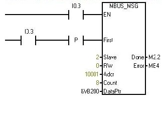

yjig
  • 精华:2帖
  • 求助:6帖
  • 帖子:110帖 | 5237回
  • 历史总积分:12514
  • 注册:2004年6月04日
发表于:2012-05-17 08:40:50
14楼
S7-200约有3类库程序,分别是:MODBUS主控、MODBUS从控、USS通讯,如果你调用了其中任一个库程序,那么在调用时,软件将提醒你必须选择一段存储区的地址范围,并且提醒你该范围并未被使用,否则将导致库程序或你的程序不能正常使用。
当然,如果你根本就没有使用以上的库程序,也就不存在上述问题。
以下就是MODBUS库程序之一:

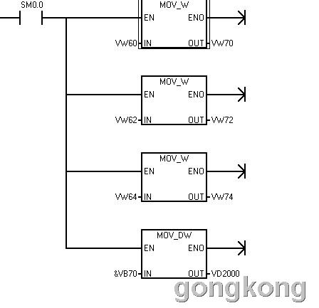

EBN战略军团-新手
  • 求助:17帖
  • 帖子:22帖 | 173回
  • 历史总积分:2885
  • 注册:2017年4月11日
发表于:2012-05-17 16:47:32
18楼
回复内容:
对:电工九段关于 贴出你的程序看看              内容的回复:
EBN战略军团-新手
  • 求助:17帖
  • 帖子:22帖 | 173回
  • 历史总积分:2885
  • 注册:2017年4月11日
发表于:2012-05-17 16:51:08
19楼
引用 电工九段 的回复内容: 贴出你的程序看看
已经贴出来了
EBN战略军团-新手
  • 求助:17帖
  • 帖子:22帖 | 173回
  • 历史总积分:2885
  • 注册:2017年4月11日
发表于:2012-05-17 16:55:46
20楼
点错了地方,点回复的点成了最佳回复,已经把你的回答当做了最佳回复,不知道你可否解答一下这个问题
