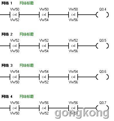

4台电机(1,2,3,4)的运行时间放在(vw50,vw52,vw54,vw56)里面,按照从小到大排序后从小到大放在vw100,vw102,vw104,vw106里面,但是不知道怎么将vw100---VW106和电机对应起来,也就是不知道VW100对应的是那台电机的时间,请各位帮忙给个例子,解决一下,感激!

不知道你排序后用来干嘛,如果仅仅是为了开那个运行时间最短的电动机的话,就不需要排序了。找出最小的那个就行了。
电工九段
  • 精华:2帖
  • 求助:9帖
  • 帖子:60帖 | 1381回
  • 历史总积分:5582
  • 注册:2006年4月29日
发表于:2012-04-19 21:14:00
Q0.4,Q0.5,Q0.6,Q0.7一般只亮一个,可以带个指示灯,用来显示哪个电动机可以运行。

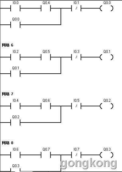

发表于:2012-04-19 21:15:46
这是4个电动机的起保停电路,前面指示灯不亮的话,这里按启动按钮无反应的。

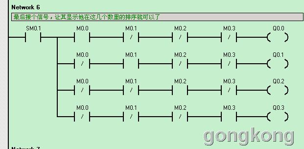

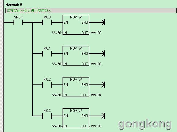

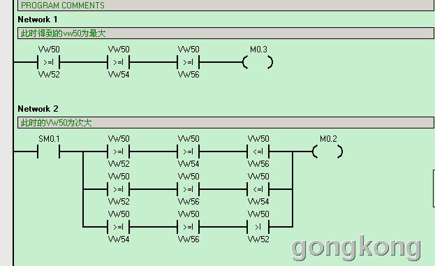

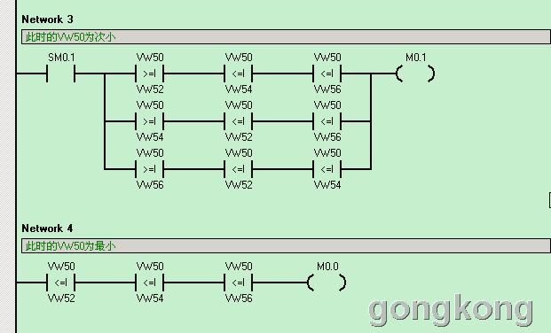

发表于:2012-04-29 17:08:55
13楼
按照下面的程序可以把其中的一个在其中是第几位,找出来,其他的按这个思路来就是了,
就是有点麻烦,你可以看看,这样就可以一个一个的把他们在其中的顺序拍好了。
你先看看,希望对你有帮助
