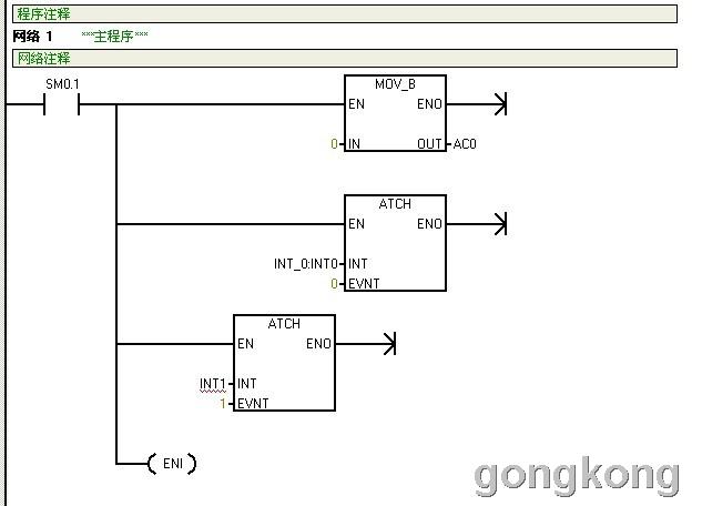

发表于:2012-04-08 16:51:32
求助帖50分-已结帖
看书上的中断指令介绍    大概知道中断是什么一回事   可是他到底在一个程序里干什么还是很模糊    有哪位老师可以给我通俗点得说说中断吗 ?

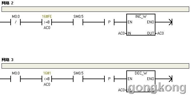

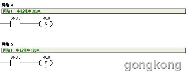

零下一度
  • 精华:1帖
  • 求助:11帖
  • 帖子:540帖 | 6056回
  • 年度积分:1
  • 历史总积分:24399
  • 注册:2011年5月08日
发表于:2012-04-09 12:50:46
13楼
上面是输入/输出中断程序
比如上面为什么要先用两个中断连接程序   然后才中断开始   而且中断不是停止现在的程序去执行中断程序吗    可是这个程序他停止了什么程序  又执行了什么中断程序
