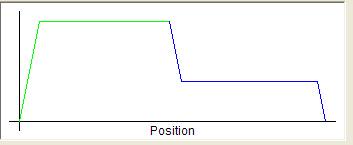

别叫我鲁迅
  • 求助:2帖
  • 帖子:2帖 | 9回
  • 历史总积分:19
  • 注册:2011年12月06日
发表于:2012-04-05 08:28:53
8楼
回复内容:
对:老菜鸟关于        这个不可以,向导没有那个功能。你可以采用另外一种方式:让PTO脉冲为很短的脉冲,例如20个、50个,只要精度达到既可。PLC里面处理,循环发送这些短脉冲。每发送一个短系列脉冲,计数器就加1,加到指定数为止。        这个一下也说不清楚,我发过相关的贴,好像是200与台达伺服电机的例子,如果感兴趣,可以去翻翻。内容的回复:
我想做成这样的轨迹,是不是就不能实现了?
给个你那帖子的链接,我找不到。SOS。。。客户就要求有暂停功能,还要按照上图的轨迹,
