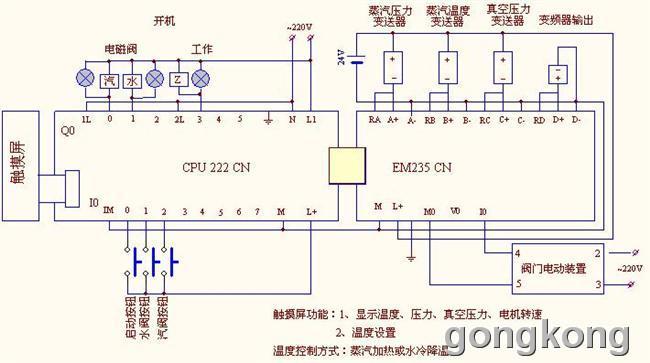

求CPU222CN、EM231模块、输出为4-20mA电流流量计之间的接线图,谢谢 点击:20446 | 回复:12

本人为新手,请大家指导,详细点,谢谢!
流量计为两线制涡轮流量计

发表于:2012-02-25 15:19:42
看看下面的例子,应该差不多。

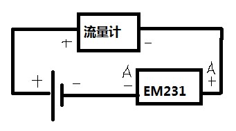

发表于:2012-02-25 16:18:06
5楼
楼主可参照2楼的图,不过注意三点,第一,你的流量计如果是两线制的话,一般的模拟量输入口都是不带电源的,那么外部电源供电时,需注意串接的电源正负极要匹配。简略图示如下:
第二,不用的输入口要短接,其他像L和M端子之类的也得按模块手册来接线。第三,貌似这个EM231还带个拨码开关组,需按手册进行拨码选择,以确保输入口可以接受的模拟信号类型与实际相匹配。

回复内容:
对:LJPWXY2008关于看看下面的例子,应该差不多。内容的回复:
请问1.EM231和EM235的接线一样么?
2.电磁阀既有220v又有24v的时候,cpu可以1L接220v电源,2L接24v电源么?
3.输入信号是否需要屏蔽线来接?
4.编程时是否需要采样?
感激不尽!

发表于:2012-02-26 09:43:48
10楼
引用 LJPWXY2008 的回复内容:看看下面的例子,应该差不多。
这个是参考图,接线原理类似
