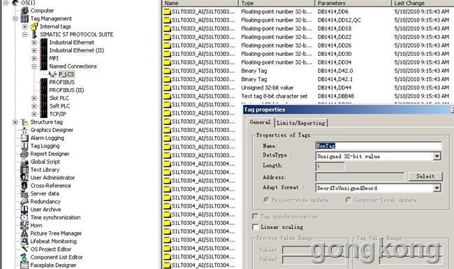

我公司用的西门子PCS7控制系统  SMATIC WINCC V6.2 SP2
现在我们添加了一个热电偶  程序都做好了没问题    STEP7里面监视都能显示正常
但在WINCC画面上新建变量时却不知道如何新建
如图所示

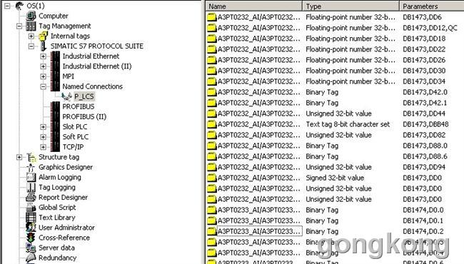

握手图标(P_LCS)像是自动生成的  同一个变量有很多   应该不是新建的
新建变量如图
个人感觉不是这样新建的   请知道的朋友指点一下  谢谢

最简单的方法就是在 握手图标下 复制一个同类型的模拟变量,重命名一下,与PLC的设置地址一致

新建变量无符号16位数,在画面建立输入输出域然后脸上变量就可以了

额。新建个别变量确实就是那样新建的。不过你原来的变量应该是通过变量标签表导入自动生成的而已,但并不影响你手动添加一个。
