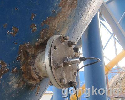

水泥罐仓上,一投料扬尘,超声波也误报,雷达也误报,,,那个欢实!
所以去年5、6月份光景,
北京一郭工,才会追着俄,给他开发,对粉尘无动于衷滴压强法料位计

引用 怪话二王 的回复内容: 水泥罐仓上,一投料扬尘,超声波也误报,雷达也误报,,,那个欢实!所以去年5、6月份光景,北京一郭工,才会追着俄,给他开发,对粉尘无动于衷滴压强法料位计。  现场照片                .
测固体颗粒物也行么???------------好像不错啊!!寿命如何?

引用 通讯网 的回复内容:.....测固体颗粒物也行么???.......
可以滴,麦子、稻子、矿砂、煤粉、,,,统统木有问题鸟~~~~~~~~

1、压强法就是舌,通过测粉固体自重产生滴压强,搞定料位高低鸟~~~~~
不知道怪话二王能不能把你的产品的详细技术特点说说,对于颗粒状的物料,你在什么位置测量压强?怎么保证准确,没有误差,你知道这个是防溢出的,就是说要加满但又不能溢出,如果测量偏差大的话,不符合要求。

1、接着谝谝,,,压强法开关量料位计
2、压强法料位计,用作开关量时,
     例如把上面图中,那个膜片,就是那个黄咧吧唧滴部分,置于罐仓某高位做,用作高限报警
     当膜片受压被埋时,压强会增大超限,这时表计报警,最多可做8级报警联锁,呵呵
     当料位下降,压强下降,表计会逐级解除报警
3、压强法料位报警开关,感压部分不存在可动部件,并采用柔隔离缓冲结构保护传感器,报警部分为智能单元
     它也很好使唤,设个报警值,设个报警回差,就中鸟,,,不需要这样调参数,那样调参数,比狗还难日
     它滴重复报警误差,俄估计接近于0.00000000?
     它滴误报率,俄估计10年80年,或许会发生一回?
     总之俄想不出,
     除咧力、除咧受挤压,啥外界因素,会使它感知滴压强,发生畸变
