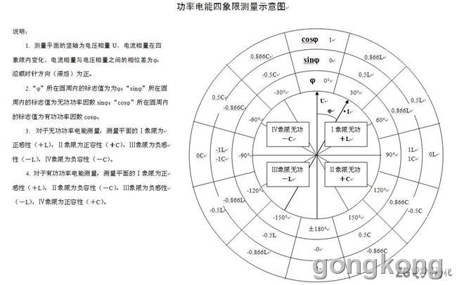

很多功率表带象限检测没明白是干嘛的
问:电流电压夹角分别多少时功率分别在四个象限里

 你应该把复变函数再复习复习

电流电压夹 90 度,四个象限各是90度

找了个图大致了解了 给大家分享下
