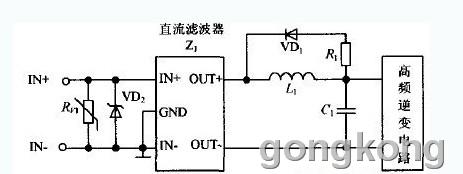

1.2  输入滤波电路的EMC设计
      输入滤波电路的EMC设计如图2所示。
图 2
      VD2为瞬态电压抑制二极管,RV1为压敏电阻,它们都具有很强的瞬变浪涌吸收能力,能很好地保护后级元气件或电路免遭浪涌电压的破坏。Z1为直流抗电磁干扰滤波器,必须良好接地,且接地线要短。L1和C1,组成低通滤波电路,当L1的电感量较大时,必须增加VD1和R1形成续流回路,以吸收L1断开时释放时的电场能量,否则,产生的电压尖峰就会形成EMI。L1的磁芯使用闭合磁芯,可以避免开环磁芯的漏磁场形成EMI。C1采用大容量的电容,可以减少输入线上的纹波电压,减弱在输人导线周围形成的电磁场。

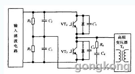

1.3  高频逆变电路的EMC设计
      高频逆变电路的EMC设计如图3所示。
图 3
      C2,C3,VT2,VT3组成半桥逆变电路,VT2,VT3为IGBT或MOSFET等开关管。R4和C4构成EMI吸收回路,在VT2,VT3两端并联C5,C6,由于VT2,VT3开通和关断时,开关时间很短以及引线电感、变压器漏感的存在,回路会产生较高的di/dt,du/dt,从而形成EMI。C4,C5,C6采用低感电容,其容量的大小由公式
LI2/2=C△U2/2求得C的值(L为回路电感,I为回路电流,△U为过冲电压值)。

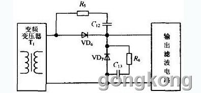

      输出整流电路的EMC设计如图4所示。
图 4
      VD6为整流二极管,VD7为续流二极管。由于VD6,VD7工作于高频开关状态,是产生EMI的主要源头。把R5,C12和R6,C13分别连接成VD6,VD7的吸收回路,用于吸收其开关时产生的电压尖峰。
      减少整流二极管的数量可减少EMI的能量,因此,在同等条件下采用半波整流比全波整流和全桥整流产生的EMI要小。为减少二极管的EMI,选用具有软恢复特性的、反向恢复电流小的且时间短的二极管。

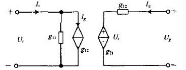

      直流EMI滤波器双端口网络模型如图5所示,其混合参数方程为:
图 5
      式中:g11为输入导纳;g22为输出阻抗;g12为反向电流增益;g21为正向电压增益。
      由式(1)可以等效出如图6所示的原理图。
图 6

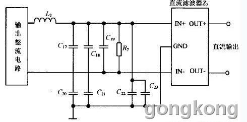

      结合混合参数方程及等效原理图,根据第一条要求,应使滤波器的输入导纳和输出阻抗尽可能小,即g11=g22=0。根据第二条要求,在低频时反向电流增益g12和正向电压增益g21的设计值要尽量为1,而输入导纳和输出阻抗尽可能小,即g12=g21=1,g11=g22=0。根据第三条要求,在高频时,g11,g12,g21,g22都要尽可能的小。根据以上的条件,输出直流滤波电路的EMC设计电路如图7所示,L2,C17,C18组成LC滤波电路,减少输出电压、电流纹波的大小,从而减小通过辐射传播的EMI。滤波电容C17,C18应尽量采用多个电容并联,以减小等效串联电阻,从而减小纹波电压。输出电感L2应尽量大,以减小输出纹波电流。
图 7
      C19用于滤除导线上的共模干扰,选用低感电容,接线要短。C20,C21,C22,C23用于滤除输出线上的差模干扰,选用低感的三端电容。Z2为直流滤波器,滤波器的输入、输出线要屏蔽隔离。
