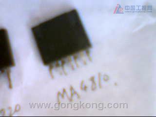

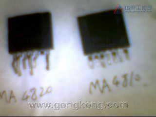

FX2N-48MR电源模块MA4820与4810有什么区别?能否用4810代换4820

不能代换,MA4820功率大MA2810功率小,用MA4820代换MA4810可以
