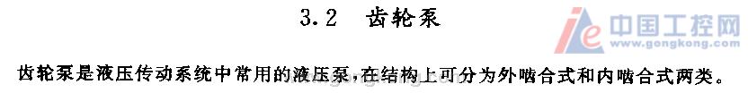

液压系统中的齿轮泵介绍

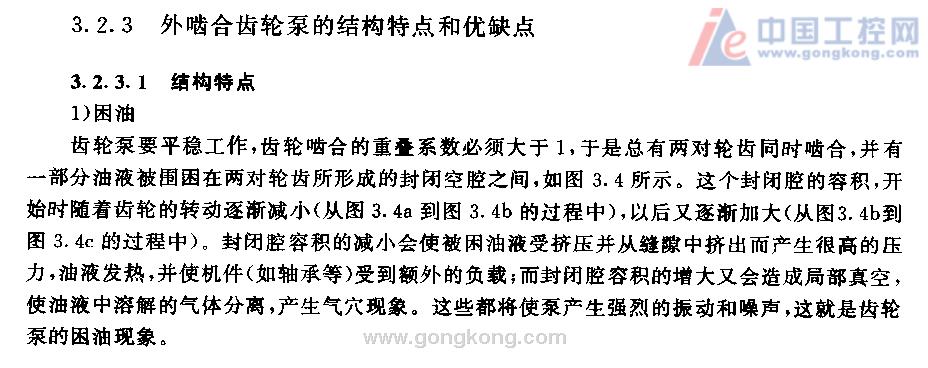

液压系统中的齿轮泵介绍

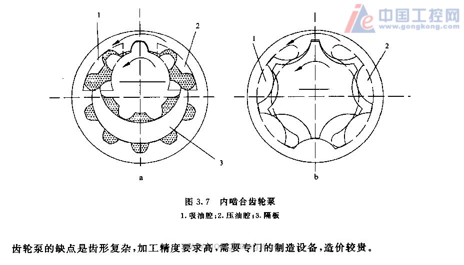

液压系统中的齿轮泵介绍

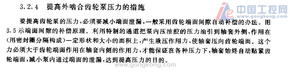

液压系统中的齿轮泵介绍
