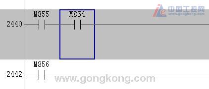

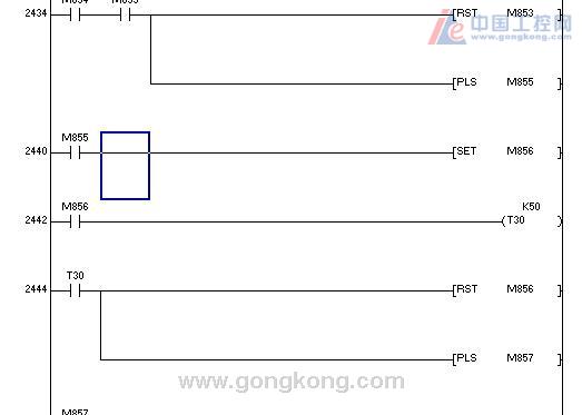

有这样的一点程序:我想不在线修改为什么会变换不了,请问??我是这样操作的
1:
          这是我剪下的一点,来具例下的。
2:
想这里加一个M854
3:

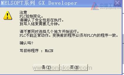

像这样,我按变换了,(F4)
出现这样了:
4:
我就点了“是”,就出现这样了:
5:
我在点“确定”,又出现:
6:
我又点了“是”又出现:
7:
就是不能完成PLC不在线写程序,
如果在线是可以变换改写的,
这是为什么,不明白,请问各位师傅????小弟谢谢了!!!!

一般修改程序只能在同一线段里修改有效,不能同时修改2条线段以上否则报错无法转换

在"工具"------"选项"----------选择"变换后不写入PLC"

程序中修改部分有间隔,把间隔部分的程序都双击一下,变成灰色,应该就可以修改了。

你操作方法不对,
从上面看出来,你选择了变换后上传到PLC,所以才有会这样的情形,选择编辑就行了

你是用"在线监控修改"在线保存的程序,所以脱机是变换不了的,你只要在联上去一次,选择编辑,然后保存就可以脱机编辑了.
