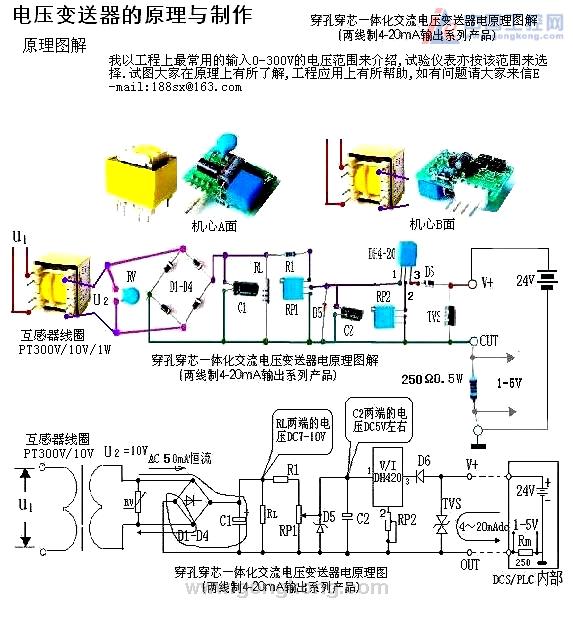

老兄太复杂了,可不可以简单一点呀

很简单了吧,还复杂啊

楼主设计的,好东西啊,我已作10台成本30元/台,简单而实用,好!!!!!!!! 鼓励原创,要顶起!!!

这个电路是有局限性的,他的时间常数比较大,而且测量的是平均值,如果能适用于你的情况,当然越便宜越好。但几千元的变送器也是有道理的,在速度、精度、温漂、测量原理、抗干扰等方面都能体现出来,而且,对于工程项目,大家不可能都自己做,每个人做的,都是产业链的一部分,所以,不能单纯说被人骗了云云
