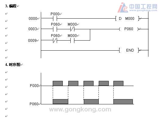

请教各位:
下图中D指令(M000)是如何工作的?
请指教!我在网上下载了一些教程,但都看不懂这个D指令是如何工作的?谢谢大家

是不是就是一个   [ D   M000 ]怎么个指令呢??如果是这样,那这个指令就是脉冲指令!!!!
就是当前面的条件接通,这个M000产生一个上升沿的脉冲。
如果是[D  NOT   M000]那就是当条件接通到断开的时候产生一个脉冲出来!!!!!

学会了怎么上传图片了。
请知道的兄弟详细点说一下这个D指令的用法和用途。

D M0意思就是给内部继电器M0一个上升沿的触发信号.一般后面要加个SET置位的命令.
D NOT M0就是给一个下降沿的触发信号.
.P60应该是扩展的输出吧.就是按P0按一下有个输出,.再按一下就关断,这个程序做的不错啊.相当于那种启停按钮啊!

说简单一点就是:一个按钮当两个用。按一下启动,再按一下停止

说简单一点就是:一个按钮当两个用。按一下启动,再按一下停止 .
也就是这个意思,就是自己能反转的按钮的意思.

D指令也就是维持一个扫描周期的脉冲。

在LS PLC K120系列中,最好M000 不这么用,M00有其它特殊的用途,有时会产生错误.

这是用一个触点控制启动停止的程序
主要是使用这个M0的上升沿脉冲

提供一个上升沿和西门子的P指令一样
另外D  NOT  表示下降沿
