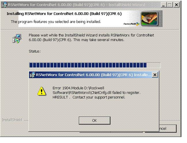

大侠帮忙:
关于RSNetWorx for ControlNet安装时总是出错,为什么?具体见附件中的截图,非常感谢帮忙!!!

还是没有人回复,我把所有能想到的方法均试了,还是这个报警,郁闷啊!!!!

你换个别的版本试一下啊,现在都出8.00了

换个版本,换个系统看看阿,应该不会有什么问题 的

我的问题解决了:
1.在注册表中的HKEY_CLASSES_ROOT下新建键值RSIDNetConfg.1
2.右键点击该键值,修改权限为full control
3.在RsNetworx的安装目录下运行dos,运行指令regsvr32 dnetcnfg.dll即可
