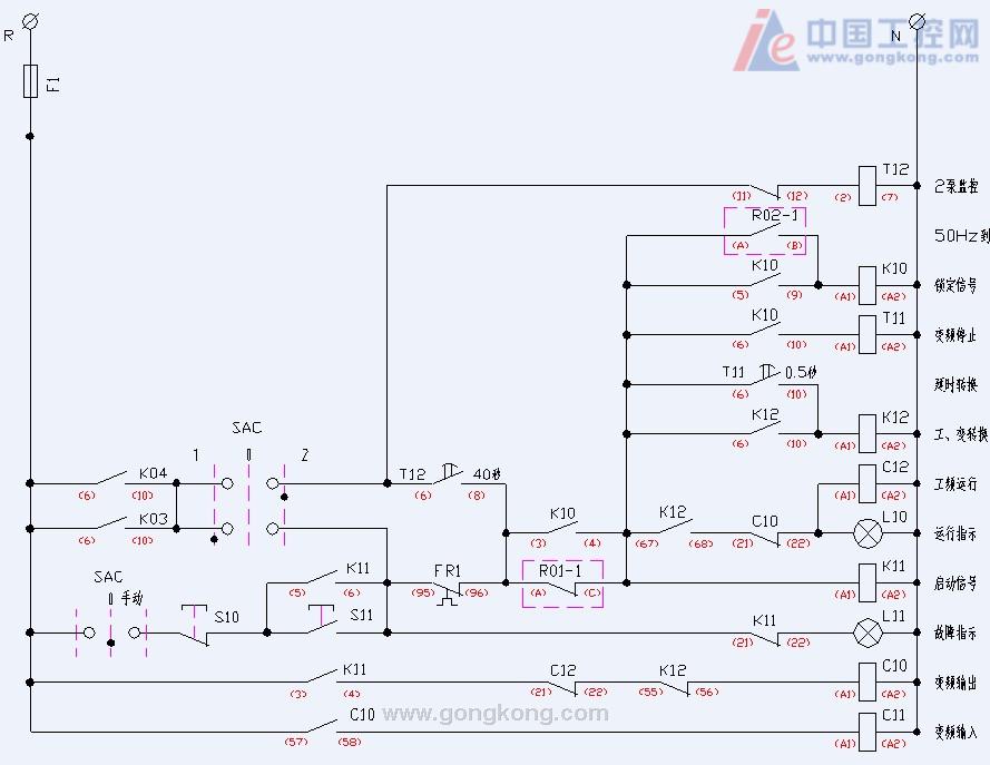

75KW水泵,配75KW变频,在变频转工频时,200A的空开跳闸。
好象在转换时,有时转换冲击电流非常平稳,而有时相当大,把200A的空开都跳了。
请问各位:
这转换电流是否有随机性,当波形吻合时,冲击就小,不温和,冲击就大。以上说法对吗?

22楼
以下是电路图,从图中可看出,基本与时间继电器无关,转换信号是由变频内部发出的,如果有不同的时间差,也只能是接触器、中间继电器的快与慢相关。

24楼
  T11是带瞬动的时间继电器,准备将变频的频率升到52Hz,用T11瞬动停止变频,即空转停车,参照其他网友的建议,延时2秒切断变频的输出接触器,然后再接通工频接触器。

25楼
       “停机的时间不长,大约也就是0.3秒-1秒之间。”
1、从你的图中看出,T11变频停机,到T11(6-11)工频切换延时0.5秒,与你说的时间0.3秒差0.2秒;
2、如果“停机的时间不长,大约也就是0.3秒-1秒之间。” ,那就说明你的变频停机、电机失电的时间在0.3秒-1秒之间变化,当然切换电流有很大的变化;
3、说水泵的惯性很大,在1秒内速度下降不大是错误的,水泵在高速时压力很大,负荷很重,速度下降不容忽视;

26楼
1、你可以按你说的方法,“将变频的频率升到52Hz,用T11瞬动停止变频,即空转停车,参照其他网友的建议,延时2秒切断变频的输出接触器”,测一下切换电流;
2、不过我建议你,T11变频停机,到T11(6-11)工频切换延时0.5秒,改为0.3秒延时切换,切换电流会减小的;
3、如果你将变频的频率升到52Hz,用T11瞬动停止变频,即空转停车,延时0.3秒切断变频的输出接触器,然后并用其常闭触点接通工频接触器,你的切换过程电流会明显降低!!!

27楼
失电的时间在0.3秒-1秒之间是估计的时间,其原因是无法测量,只能估计。
但是一旦调定,他的时间就不会再次发生变化,当然,误差是有的,估计也就是0.1秒左右,甚至更小。
速度下降当然存在,但不大,从25秒的惯性停车时间就可看出,下降不大,考虑到次因素,将变频升到52Hz,作为速度下降的弥补。

28楼
“从25秒的惯性停车时间就可看出,下降不大”
1、水泵的负荷与转速的立方成正比,所以在高速时速度下降的快,而在低速时可以惯性运行很长一段时间;
2、这种认为水泵在高速时1秒下降的速度量等于低速时1秒的速度下降量的说法错误:

29楼
还是这句话:如果你将变频的频率升到52Hz,用T11瞬动停止变频,即空转停车,延时0.3秒切断变频的输出接触器,然后并用其常闭触点接通工频接触器,你的切换过程电流会明显降低!!!

33楼
我做过一个132kw的的变频转工频,德力西的1000a配电总空开跳,我自己的300a的没有动作,后来用的是降压启动,(变频自由停车后10秒内电机转速降到很低)
大功率的电机不建议直接转

37楼
通常情况下停机后水泵速度的衰减是很快的啊...和风机不一样....我去水厂对90千瓦的水泵做变频改造时,感觉在几秒中就完全停下来了.....所以我赞成刘老师的观点...切换时间不能太长.....还有什么剩磁电压...我前些天对这个也做了特别的实验和研究...好象没那么严重..变频器停止输出后,示波器上的电压基本就没有了..好象不会对切换造成太大影响...何况切换延时在零点几秒后...剩磁早衰减得差不多了~~个人观点请求更正...
