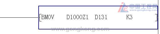

这个是什么指令啊??? 点击:303 | 回复:8

D1000Z1什么意思?

块传输指令,把从D1000Z1--D1002的数据传到D131-D133

批传输指令,把从D1000Z1的数据传到D131-D133 ,如果Z1等于1,则把D1001-D1003的数据传到D131-D133

3楼讲的对,就是一个变址传送指令

2、3楼的说的都对,Z1是个变址寄存器,根据它的值来传送(D1000+Z1)的值到D131--D133
