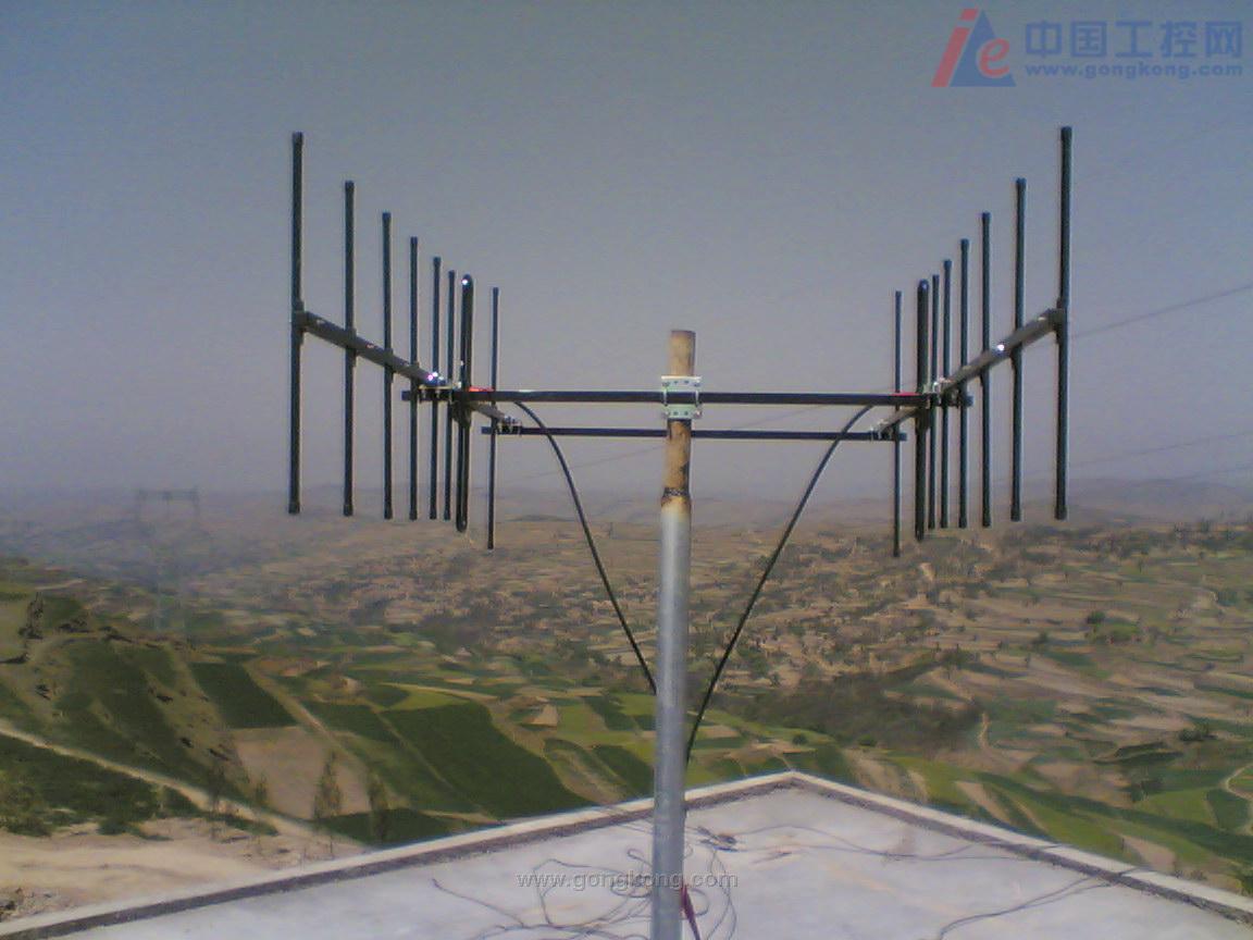

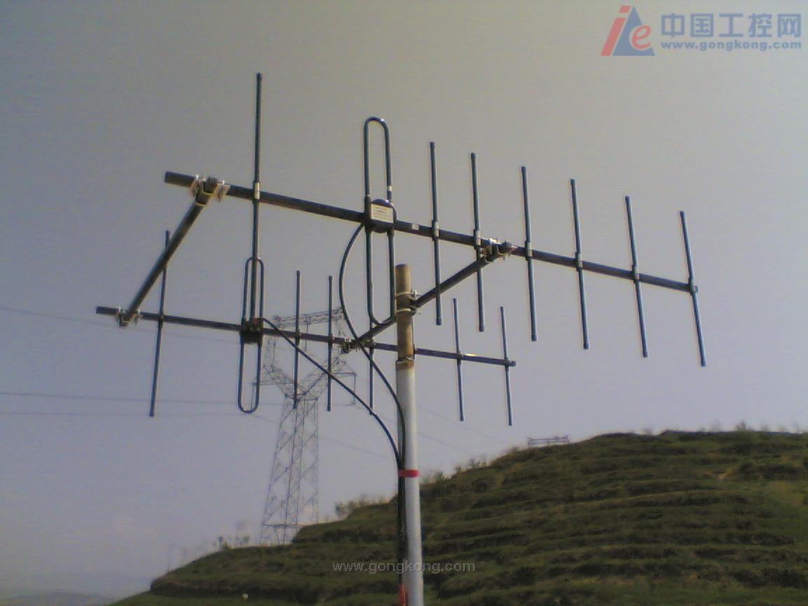

地震后的第一天,心里还是存在恐慌,为了使工程尽快完工,没有来得及休息调整,继续施工。
2710电台使用的倒是不少,但是真正用在山上、丘陵地带地形中的不多。这次张家川回族自治县连五梁水厂的2个高位蓄水池就位于山顶上,调度端位于山谷中。1级蓄水池距调度端直线距离大约3公里,2级蓄水池距水厂大约24公里左右,为了确保通讯正常,这次采用了双列直杆天线,增益达到了14db,经过安装调试,一切正常,通讯可靠,数据稳定。
