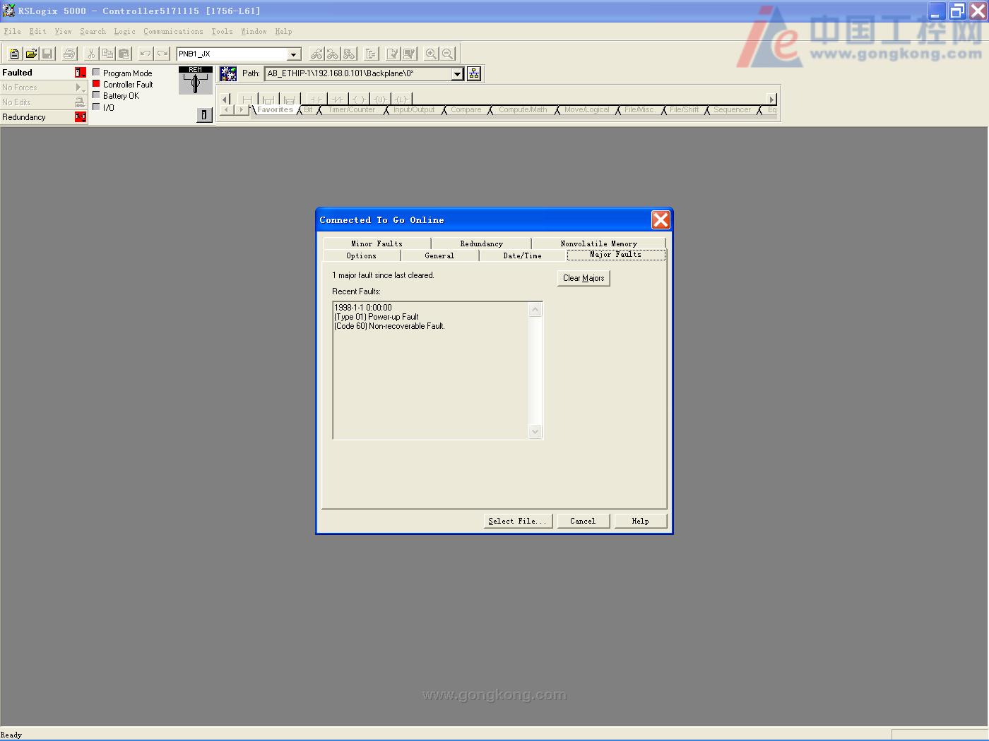

CPU的OK灯突然出现红闪,造成整个系统停运。
CPU的型号:1756-L61   双机热备
这种情况已经出现两次了。
有朋友能分析一下吗?

以前我的系统出现过一次这个问题,程序上的问题,好像是调用了一个不存在的I/O,时间太长了,实在记不清了。

在程序中有流量累积
如果累计值溢出了,会造成这种情况吗?

应为这个故障出现周期好像是半个月
所以怀疑跟程序有点问题。
可是出现故障后,就无法通讯,也看不到错误代码!
郁闷啊

今天看到错误代码了,请看截图

可是对这个故障出现的原因不明白,
哪位朋友可以解答!

怎么好像写着电源故障,而且不能够恢复?最好先换一个电源试试。

累计值溢出了,会造成这种情况
