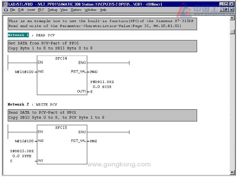

谁会编译西门子S7300与施耐德变频器的通信的总线程序,求教!!!

modbus or profibus?要知道这两种模式都可以。

哦呵呵 使用SFC14和SFC15就行。定义好数据格式。

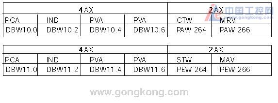

是ppo  ,pkw   pzd还是什么?????

首先你得知道变频器的数据格式是什么样的,字节的还是字或者双字的。其次你要知道变频器发过来的数据是什么意思,要不你接收到也不知道怎么回事。
下面是丹佛斯变频器的一个例子:
