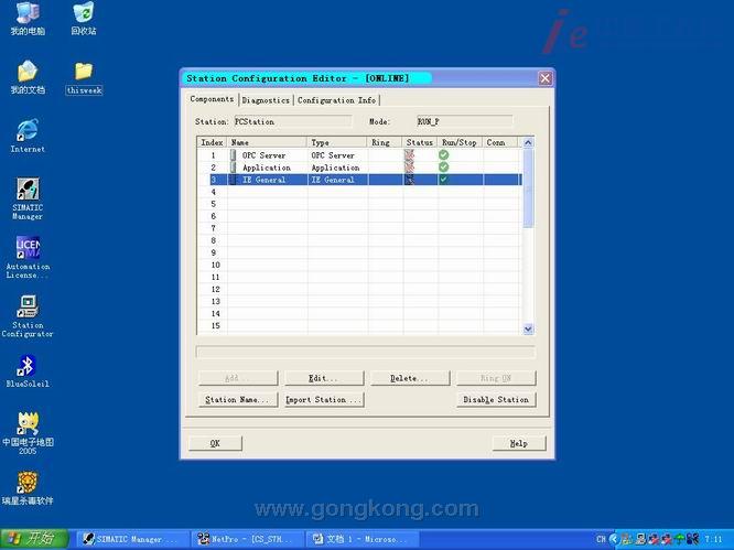

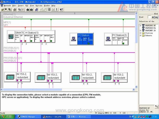

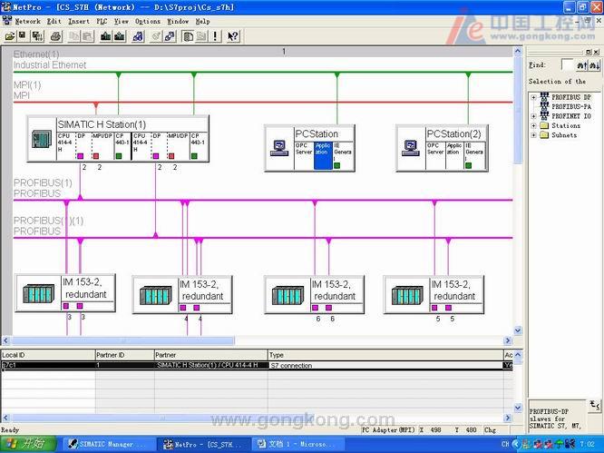

1、配置西门子pc 工作站
2、配置simatic net station
3、在step 7中下载配置
4、配置Wonderware FactorySuite I/O severs
5、intouch中的配置

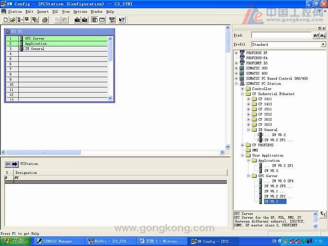

一、配置西门子pc 工作站
1.1打开配置窗口
1.2 配置application模块

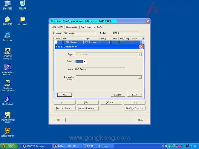

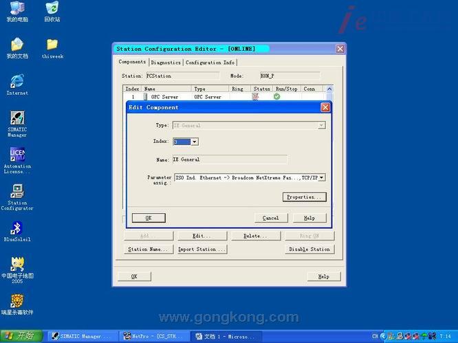

二、配置simatic net station
2.1 配置opc server

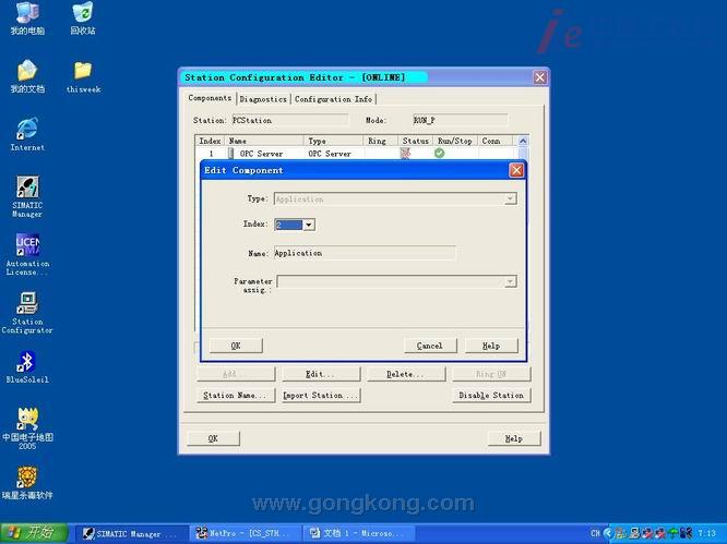

2.2 配置appliction
2.3 配置IE general

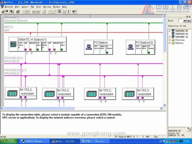

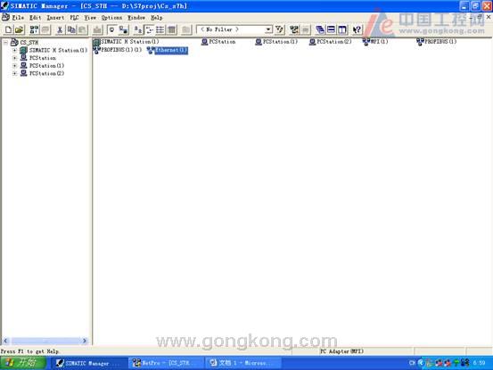

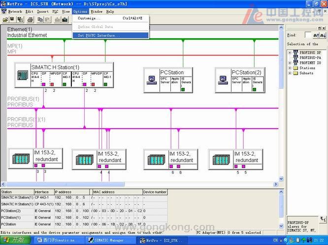

三、在step 7中下载配置

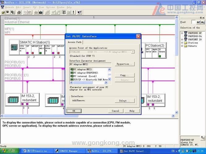

3.1 Setting the PG-PC Interface
3.2 编译下载

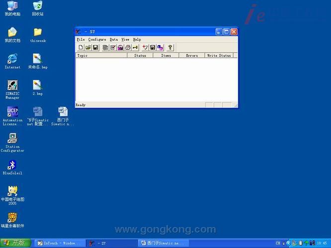

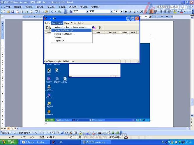

四、配置Wonderware FactorySuite I/O severs
4.2 配置Topic

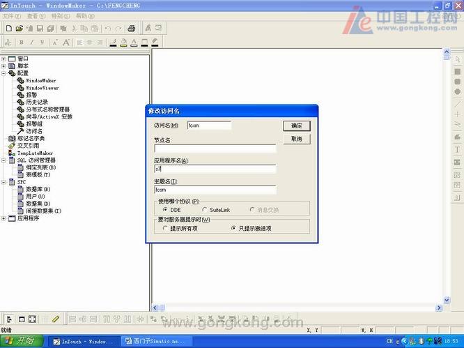

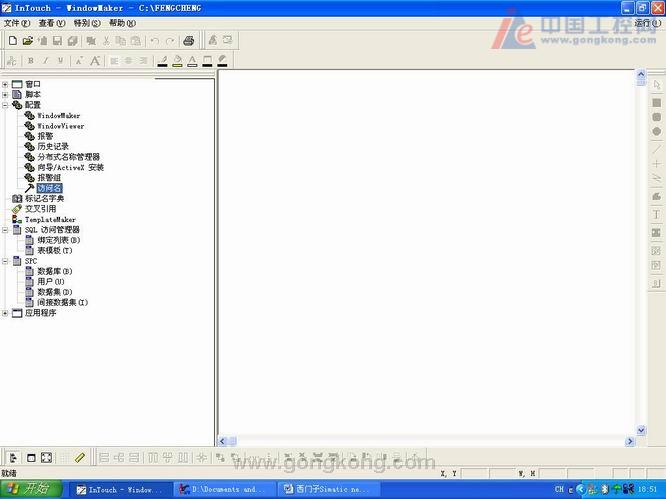

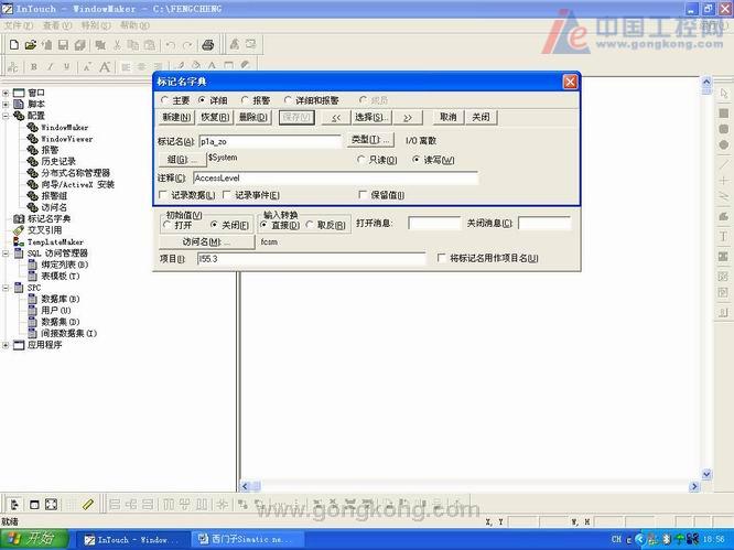

五、intouch中配置
5.1 配置intouch 访问名
5.2 intouch 标记名字典
