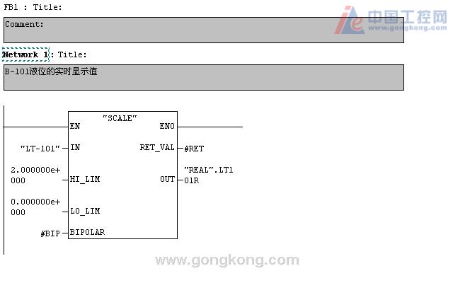

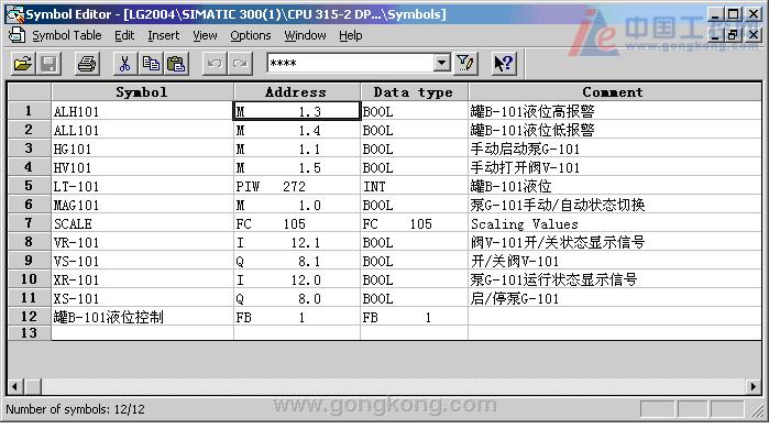

现在有些眉目了,硬件都已经连好了,但是在300上的编程有点问题了,老师给的实验指导书里面有一个关于加“SCALE”的模块不知道那里调用来的。是在FB1的界面下的,定义变量是有的。但是怎么调用出来的。我把图片传上来大家帮帮忙。

“SCALE”的模块是自己编的
LUGANCHAO
  • 帖子:10帖 | 1821回
  • 历史总积分:2757
  • 注册:2007年4月06日
发表于:2008-04-30 11:12:15
13楼
有程序的话是可以打开这个模块的
