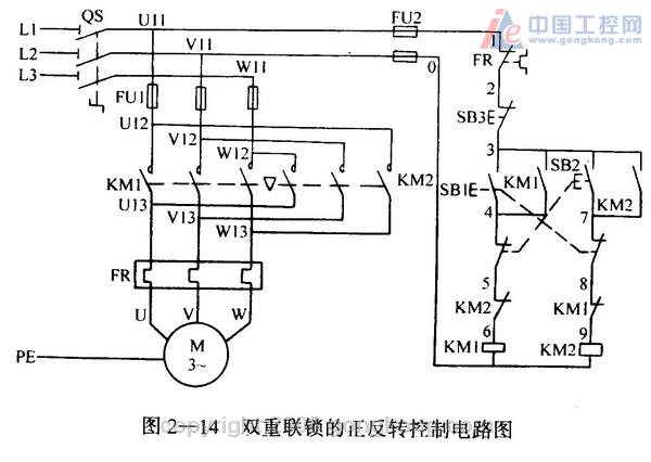

按钮接触器双重联锁正反转控制图

对!就是这样.虽然复杂一点.但可以直接正反转.并且安全系数也高一点.

电工的最最基本电路了。
