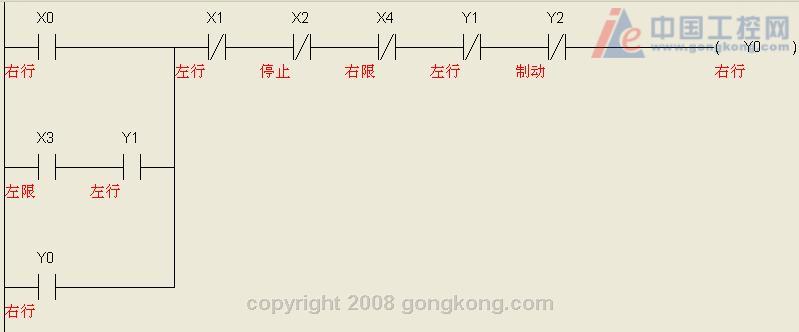

怎样让小车在不按启动时碰到限位不会自己启动?

能说明白点不,不清楚什么意思

将限位和按钮串起来三

把限位开关与小车启动的接触器的常开串起来,这样小车不起运,限位开关碰到也不影响小车了。

没有看后面的。。。制动部分了。。。这样应该就可以了

楼主的意思就是当小车在最左边时,一上电,虽然触发了左边的限位,但是没有按下开始也是无法右行的。同样,假如在右边,即使触发了右边限位,一上电也是无法左行。。。因此只需要串连就是了。。。

左限串右行 右限串左行
左右限位都串启动

串启动??串启动的常闭还是常开??貌似都不行吧。
串常闭,上电就跑。串常开。启动后的运动中无法自动转向。

串常开,按下启动:在左限位,往右走.
                              在右限位,往左走.
对吗.

不允许自动往返把,可以编手动方式,碰限位只停止!

内容的回复:这个不是用在设备上的我只是想改成那样的效果而已
