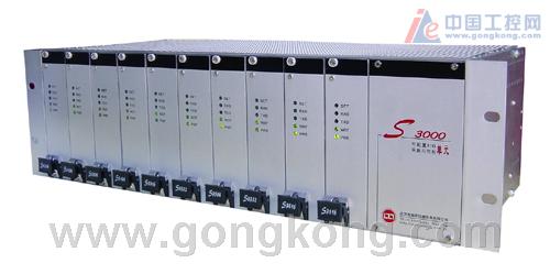

★ S3XXX系列I/O单元卡件及安装机箱(3U欧式)
S3108 8路混接(电压、电流、热阻、热偶)输入,4路报警输出。
S3116 16路混接(电压、电流、热阻、热偶)输入。
S3208 8路两线制(4~20mA)变送器专用输入,内供电,8路报警输出。
S3216 16路两线制(4~20mA)变送器专用输入,内供电。
S3316 16路开关信号输入,8路开关量信号输出。
S3332 32路开关信号输入。
S3416 16路开关信号输出。
S3504 4路隔离模拟信号输出(4~20mA),8路开关信号量输出。
S3508 8路隔离模拟信号输出(4~20mA))。
S3608 8路脉冲输入(8路频率与8路计数),8路报警输出。
S3051 3U、42TE全长机箱,可插4块S3XXX系列卡件,50W主电源。
S3052 3U、84TE全长机箱,可插10块S3XXX系列卡件,125W主电源。

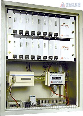

S3061 现场安装小机柜,可插8块S3XXX卡件,电源接口齐备。
S3062 现场安装小机柜,可插16块S3XXX卡件,电源接口齐备。
S3063 现场安装小机柜,可插24块S3XXX卡件,电源接口齐备。

29楼
S3XXX系列I/O单元卡件

31楼
S3XXX系列I/O单元机箱

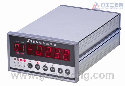

★ S2XXX系列巡测数采器(80X160数显仪表)
S2108 8路混接(电压、电流、热阻、热偶)输入,4路报警输出。
S2116 16路混接(电压、电流、热阻、热偶)输入,4路报警输出。

33楼
S2XXX系列巡测数采器
