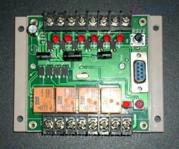

带有通信,实现的指令:
手册在修改之中,请大家多提意见,手册下载:WWW.FXPLC.CN
【FXPLC 可编程控制器的指令表】
序号 指令 功能 序号 指令 功能
1 LD 取 29 ORF 或下降沿
2 LDI 取反转 30 PLS 上升沿脉冲
3 AND 与 31 PLF 下降沿脉冲
4 ANI 与反 32 LD> 取触点比较S1>S2
5 OR 或 33 LD= 取触点比较S1=S2
6 ORI 或反 34 LD< 取触点比较S1<S2
7 MPS 进栈 35 LD<> 取触点比较S1<>S2
8 MPP 出栈 36 LD>= 取触点比较S1>=S2
9 MRD 读栈 37 LD<= 取触点比较S1<=S2
10 ANB 回路块与 38 AND> 与触点比较S1>S2
11 ORB 回路块或 39 AND= 与触点比较S1=S2
12 INV 取反 40 AND< 与触点比较S1<S2
13 ALT 交替输出 41 AND<> 与触点比较S1<>S2
14 SET 置位 42 AND>= 与触点比较S1>=S2
15 NOP 空操作 43 AND<= 与触点比较S1<=S2
16 END 程序结束 44 OR> 或触点比较S1>S2
17 MOV 传送数据 45 OR= 或触点比较S1=S2
18 INC 加1 46 OR< 或触点比较S1<S2
19 DEC 减1 47 OR<> 或触点比较S1<>S2
20 RST 复位 48 OR>= 或触点比较S1>=S2
21 ZRST 批复位 49 OR<= 或触点比较S1<=S2
22 OUT 输出 50 VRRD 读电位器
23 CMP 数据比较 51 REF 刷新输入输出
24 LDP 取上升沿 52 SUB 减法
25 LDF 取下降沿 53 ADD 加法
26 ANP 与上升沿 54 MUL 乘法
27 ANF 与下降沿 55 DIV 除法
28 ORP 或上升沿 57
总共55条指令,用于大部份地方,不当他是PLC,就算是一个多功能的继电器吧
定时器 计数器16位的各32个(最多可以各50个),中间继电器M 256个,程序1000步,6个输入,最少输入时间20MS,4个继电器输出.10A 220V,
带一个10W的开关电源.没有外壳,
电源板没有照上,电源板装在电路板中间的两个安装孔上.10W的开关电源,

够便宜的

这么便宜就不要带了把

现在的分布采集越来越多,建议带MODBUS。

有详细资料吗?我想买台测试一下,看性能如何?!

抗干扰能力怎样?就怕在工业现场误动作!

确实便宜,有应用现场吗?
是一个人做的,还是团队结果?
说实话,佩服你的勇气。

是个人做的,但因为工作的原因,开发进度慢,原来花了三个多月开发好了一款的,由于程序的效率低,能过分析C的编译器生成的汇编程序后,重新改写了全部的程序,现在主体程序已完成,上面的功能全部实现了,关于性能怎样?现在也没有测试,不过以我开发单片机的经验,抗干扰能力的问题是能做好的.
  在这里,我想说一些题外话,大家不要以为用单片机开发的东西就不好,其实大家现在用的电子产品极少没有单片机控制的,我用过最便宜的单片机,只要0.97元,应用在家电上的,只要认真的处理一些问题,才能很好过EMC的(我上班做的产品全部通过CE认证).

MODBUS最好有,这个协议很有用,目前的国产PLC几乎全部支持MODBUS,当然如果支持三菱的上位机协议也可以,不过我觉得不如MODBUS好用.
为什么不选用闪存比较大的单片机呢?
请问是在51还是在PIC或者什么类型的单片机开发的?
另外,如果你打算做成一个产品的话,建议你看一下上海智国的产品,可能对你会很有借鉴,目前他的产品我觉得做得最差的地方是上位机编程软件,以下为上海智国的网址

关键是100元的PLC到底有多大的量,
一个月出货1W?否则你做个公司怎么能够撑下去呢?
没有公司,相关的服务怎么能跟上呢

多谢楼上各位的意见.
为什么不选用闪存比较大的单片机呢?
大的话,很难选到合适的单片机,我选用的单片机不是51也不是PIC的.智国的PLC我看了,最低的65元,广告上的,具体怎样,我不做评价,用过的朋友应知道做出一个系统来的成本是多少了.
月出货量1W是不可能的.....
先做出来,测试没有问题后才做考虑到以后的事.生产方面是没有问题的,我这里做电子的非常多,元件采购.焊接.测试都可以给一个厂就可以做好了,只要做到了稳定,可靠.其它的事容易解决.

产品的的质量是关键,运行是否稳定,如果卖给了客户,总是坏,我们总要上门维修,那样倒不如价格稍稍高一点,客户也会接受这一点的,谁都不想买个容易坏的产品回家做生产。

MODBUS最好有
自由口通讯毕竟太麻烦

不稳定的产品,送给别人也不会用的.
进口的产品也会坏的,但现在进口产品大部份也是在国内生产的.
所以一切都在努力中.
