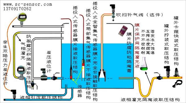

测液氨这个东东,用俺村 孪生双压液位计,液相再配个集气导压非接触探头,,,能比伺服液位计,可靠10000倍~~~~~~~·

很赞同使用压力变送器测量,安装两台压力变送器。其他好像没有发现适合这种工况的表了。
