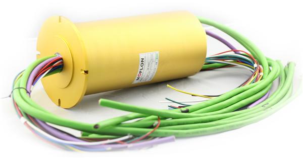

发表于:2014-02-16 19:11:51
11楼
可以用的, 我公司给西门子和三菱系统都设计过伺服系统的导电滑环,主要是走线,强电,弱电和电磁EMC以及电气噪音的控制。
有兴趣的请参考默孚龙科技公司的官方网站:
http://www.moflon.cn
MZ 系列专门为伺服系统设计的导电滑环,如下图,是西门子系统。
有5轴机和大型激光切割系统伺服系统经验。

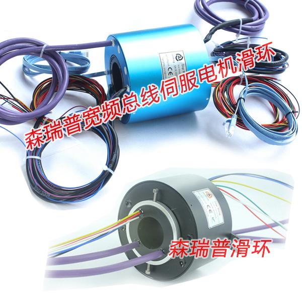

发表于:2014-12-25 15:21:34
13楼
可以使用伺服电机滑环,如森瑞普SNB系列(高速率宽频带总线伺服电机导电滑环)就是为伺服电机研制的导电滑环
详情查看:http://www.senring.cn/broadband-slip-rings.html (森瑞普SNB系列(高速率宽频带总线伺服电机导电滑环
