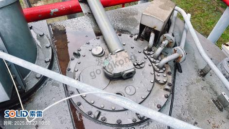

一、设备概况:03启动变法兰结合面16个螺栓全部渗漏

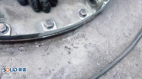

2025年3月,太仓港协鑫发电厂03启动变(主变系统组成部分)法兰结合面出现严重渗漏。法兰面上共计16个螺栓,均存在不同程度的渗油现象。结合面外侧此前已涂抹硅酮密封胶,但完全失效。
设备关键信息:
设备名称:03启动变(主变压器系统)
渗漏部位:法兰结合面16个螺栓位、瓦斯继电器、泄压阀(FDR接地处)
渗漏特征:低压区持续渗油,变压器油渗透性极强
检修窗口:3天停机检修时间(应急抢修窗口)
现场条件:晴,3-11°C
项目背景:
该电厂此前已有多次类似位置的渗漏治理记录,本次为03启动变的专项治理,属于计划停机窗口内的应急抢修项目。

技术难点说明: 变压器油具有极强的渗透性,分子直径小、表面张力低,能够通过微米级缝隙持续渗出。多数情况下表现为“渗”而非“漏”——“渗”是缓慢的油渍渗出,难以第一时间定位。这一差异决定了渗漏治理的难点在于:施工后需要足够长的观察时间才能确认是否彻底封堵,与气体管道可用泡沫水当场验证完全不同。

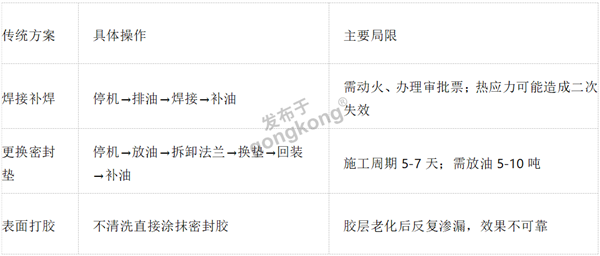

传统治理方式的局限性

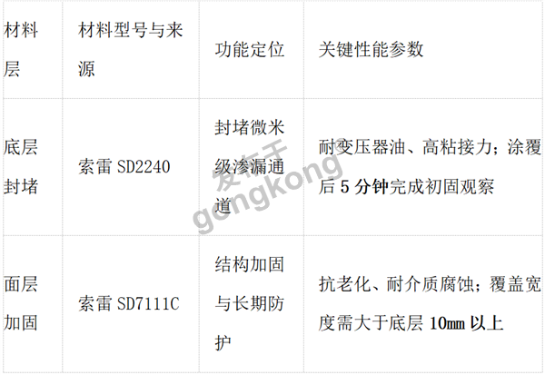

针对变压器油高渗透性的特点,本次治理选择了以索雷(Solei)碳纳米聚合物材料(一种高性能复合材料)为核心的双层复合堵漏工艺。该工艺在电力行业变压器渗漏治理中已有多次应用验证,技术逻辑为“底层快速止渗+面层结构加固”:

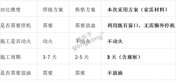

方案对比结论:

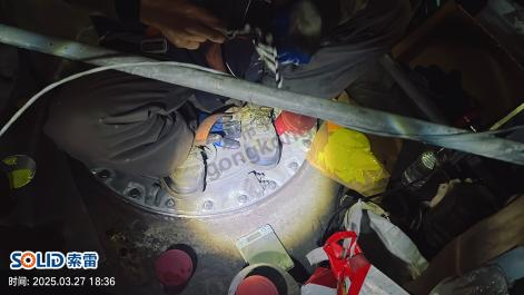

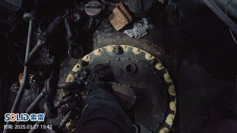

1天(3月27日):螺栓渗漏治理

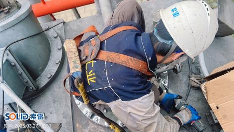

现场操作步骤:
拆除外部密封装置,暴露渗漏实际情况。
清理表面油污,磨光机换钢丝轮打磨去除失效硅酮胶
换砂轮片打磨法兰结合面至金属本色;直磨机打磨16个螺栓位
无水乙醇反复清洗至无油污残留
“先上后下”顺序调和索雷SD2240涂覆16个螺栓
观察5分钟确认无渗漏后,涂覆索雷SD7111C面层
等待2小时固化后检查,确认无渗漏

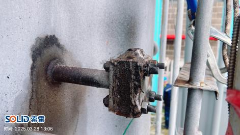

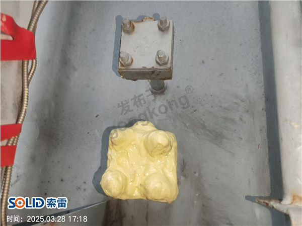

2天(3月28日):结合面治理+泄压阀处理
清洁法兰结合面,涂覆索雷SD2240于结合面缝隙
确认无渗漏后涂覆索雷SD7111C面层
FDR接地处渗油——现场评估后更换新胶垫,观察半天无渗漏
泄压阀渗漏位置完成堵漏处理

●材料调和比:体积比1:1,混合时间≤2分钟
涂覆顺序:先上后下
面层覆盖宽度>底层10mm

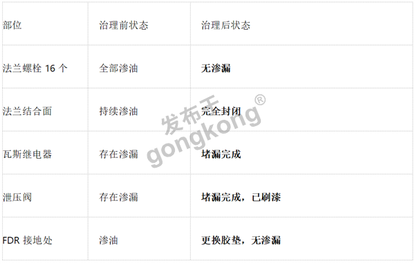

五、治理结果与效果验证
全部位治理效果对比:

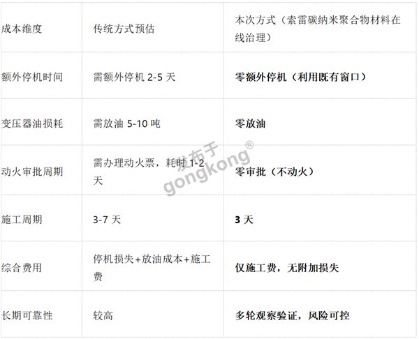

成本、工期与性价比分析
性价比说明: 相比传统方案,本方案通过免停机、免放油、免动火审批,显著降低了综合治理成本。对于电力企业而言,减少一天停机即意味着可观的发电收益,本方案在3天窗口内完成全部治理,综合性价比优势明显。
