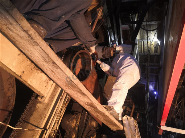

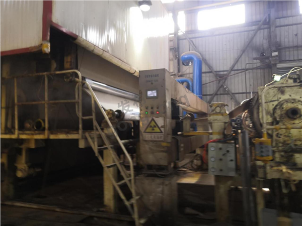

设备参数:4800纸机 / 烘缸操作侧3#、4#、12#、21#轴承位 / 轴承型号23148CAK/C4W33 / 修复宽度120mm / 车速300m/min / 轴承原始游隙0.48mm / 工作游隙0.25mm
技术实施方:淄博索雷工业设备维护技术有限公司
一、问题诊断:烘缸轴承位磨损的原因与后果

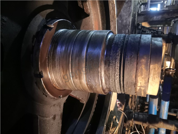

1.1 故障现象
纸机烘缸是造纸生产线的核心部件。轴承在使用过程中温度过高,同时承受轴向力和径向力作用,导致轴与轴承之间过盈尺寸出现金属疲劳而产生配合间隙。一旦出现配合间隙,轴承与轴之间便产生相对运动而加剧磨损。
若不及时处理,后果包括: 轴承抱死、烘缸轴报废、非计划停机。以4800纸机为例,烘缸轴一旦报废,新轴定制采购周期30-45天,加上拆装运输,综合停机损失可达数百万元。

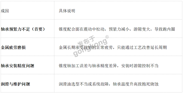

1.2 磨损成因的四维分析

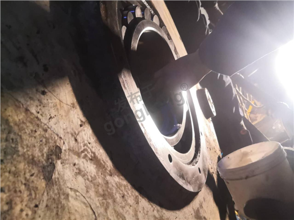

索雷工程师7步作业流程

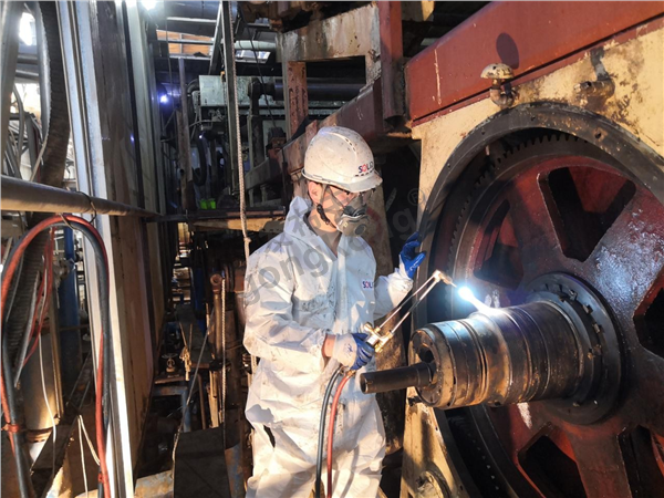

1、表面除油:氧气乙炔烘烤渗入表面的油脂至碳化,10-15分钟

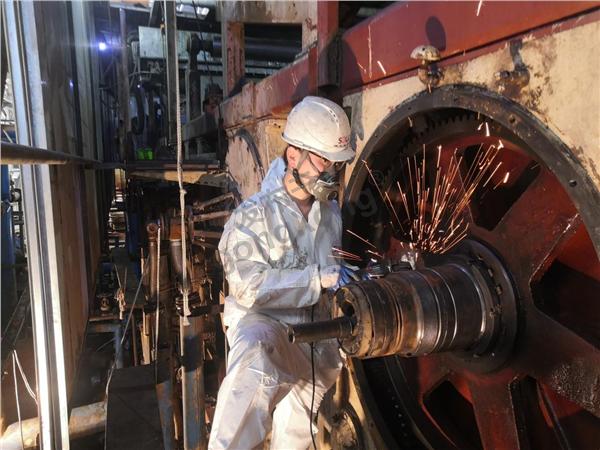

2、表面打磨:磨光机打磨至露出金属原色,确保表面粗糙,约20分钟
3、表面清洗:无水乙醇反复擦洗至无杂质痕迹

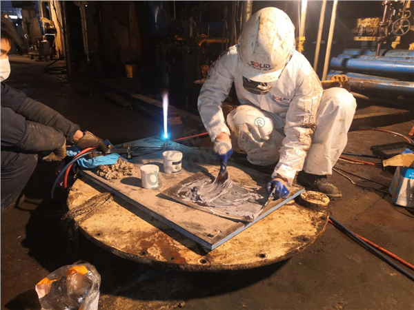

4、材料调和:按比例调和碳纳米聚合物材料至均匀无色差,调和后立即涂抹
5、材料涂覆:先薄涂一层并反复刮压,将材料压入表面微孔,厚度不超出磨损尺寸
6、固化24℃时不少于4-6小时拆除模具,完全固化不少于24小时,不可明火直接接触
7、清理与回装:清除多余材料,薄涂材料后回装轴承及端盖

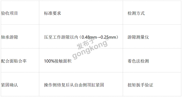

3.3 验收标准三项硬性指标)
3.4 修复后维护标准
●24小时内:首次紧固
此后每月一次:定期紧固
目标:保证轴承保持在合理工作游隙范围内
四、典型项目数据:4800纸机烘缸轴承位修复案例
4.1 项目概况
客户:江苏凯盛纸业有限公司
设备1#线4800纸机
修复部位3#、4#、12#、21#操作侧烘缸轴承位(共4个)
轴承型号23148CAK/C4W33
磨损情况:轴承预紧力不足导致跑内圈,4个轴承位均出现配合间隙

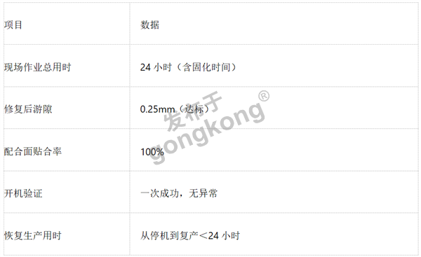

4.2 交付数据
4.3 项目启示
该项目选择在线修复而非更换新轴,直接节省了新轴采购成本及30-45天的等待时间,将一次可能造成数百万元损失的设备事故,转化为一天内解决的常规维护作业。
