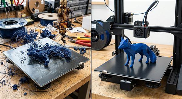

很多刚入坑3D打印的朋友,在熟悉了普通PLA之后,往往会开始尝试更有趣的变种材料:比如打花瓶喜欢用光泽拉满的PLA-Silk(丝绸),或者打航模时用能显著减重的 PLA-LW(轻质)。但不少人第一次尝试这些进阶PLA时,却频频翻车:丝绸不亮、发泡疯狂拉丝,甚至在夏天打着打着直接堵头了。 看起来都是PLA,为什么突然变得“难伺候”了?其实,针对不同的物理特性和环境,打印逻辑需要做针对性调整。
一、为什么夏天打PLA特别容易堵头?
很多南方玩家在夏天会遇到一个诡异的现象:冬天打得好好的PLA,到了气温超过32℃的夏天,频繁在挤出机位置发生堵头。 这其实不是耗材受潮了,而是因为PLA本身极不耐温。当环境温度过高时,热量会顺着喉管向上传导(热蠕变)。PLA材料在挤出齿轮处受热提前软化,被齿轮一挤压就会变形,最终死死卡在挤出机里。解决这个问题的方法很简单:降温。建议夏天开空调打印,并且千万不要封闭机器打印PLA,一定要打开机箱门或顶盖,保持仓温处于较低水平。
二、PLA-Silk和PLA-LW怎么设置才好看好用?
普通PLA讲究快,但碰上Silk(丝绸)和LW(轻质)就得讲究“技巧”。 如果是打印 PLA-Silk,很多人发现打出来的模型发乌、没有那种惊艳的金属光泽。秘诀在于降速和吹风。你需要适当降低外壁的打印速度;同时,因为丝绸材质的层间冷却效能相对较弱,在打印悬垂结构时,务必适当加大冷却风扇的风量,这样表面才会光滑闪亮。 如果是打印 PLA-LW,最让人崩溃的就是拉丝拉成“盘丝洞”。要想保证成功率,必须记住三点:第一,关闭回抽,避免因回抽导致断层堵头;第二,全局同速,让外壁、内部、填充和支撑的速度保持绝对一致,避免挤出机忽快忽慢;第三,坚持单件打印,减少喷头跨越的空行程,这是缓解发泡材料拉丝最有效的物理手段。
