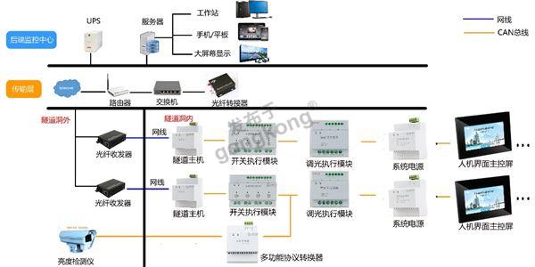

一、调光控制系统由哪些设备构成?
调光控制系统由调光控制平台、设备机柜、调光控制器主控制柜等构成,含平台对接和系统联调。核心设备包括:
车辆检测器:负责感知隧道内车辆通行情况,是调光系统的“触发源”。能满足单洞隧道内车辆检测全覆盖,无漏检。毫米波雷达车辆探测器可精准捕捉车辆位置与速度,通过雷达和智能调光设备实现毫秒级动态调光。
调光控制器:负责执行调光指令,是调光系统的“执行端”。能满足隧道内除应急照明外的灯具调光需求,符合JT/T 939.5相关要求。
调光控制平台与软件:负责制定调光控制策略并下发指令,是调光系统的“决策端”。含调光控制策略制定和录入。调光现场控制软件提供隧道智能照明系统所需的、稳定可靠的现场控制功能,可在通信中断时按本地预设策略独立运行。
现场通信网络:负责提供设备间及与上位系统的通信链路,是调光系统的“传输通道”。具备网络故障自动报警功能。系统采用LoRa+Mesh无线自组网,控制器可多节点中继通信,单点故障不影响系统通信
各设备之间的协同逻辑为:车辆检测器采集的数据经现场通信网络上传至调光控制平台,平台运算后生成调光指令,再经通信网络下发至调光控制器执行。

四、项目实施中的设备配套逻辑
隧道调光控制系统的设备选型,需要按“感知—传输—决策—执行”四个环节逐层配套:
感知环节:车辆检测器部署于隧道入口及内部关键节点,需满足全覆盖、无漏检。毫米波雷达阵列探测精度可达99.5%。
传输环节:现场通信网络提供稳定可靠的通信链路。采用LoRa+Mesh无线自组网,控制器可多节点中继通信,单点故障不影响系统通信。本地控制器可提供统一的MQTT通信接口与平台对接。
决策环节:调光控制平台接收感知数据后,运行预设的调光策略,生成调光指令并下发。调光现场控制软件可在通信中断时按本地预设策略独立运行。
执行环节:调光控制器接收指令后,通过0-10V、PWM或数字信号控制灯具亮度输出。
每个环节的设备选型相互关联——感知层的数据精度决定了决策层的控制质量,传输层的可靠性决定了执行层的响应速度。选型时需统筹考虑各层设备的匹配性。
